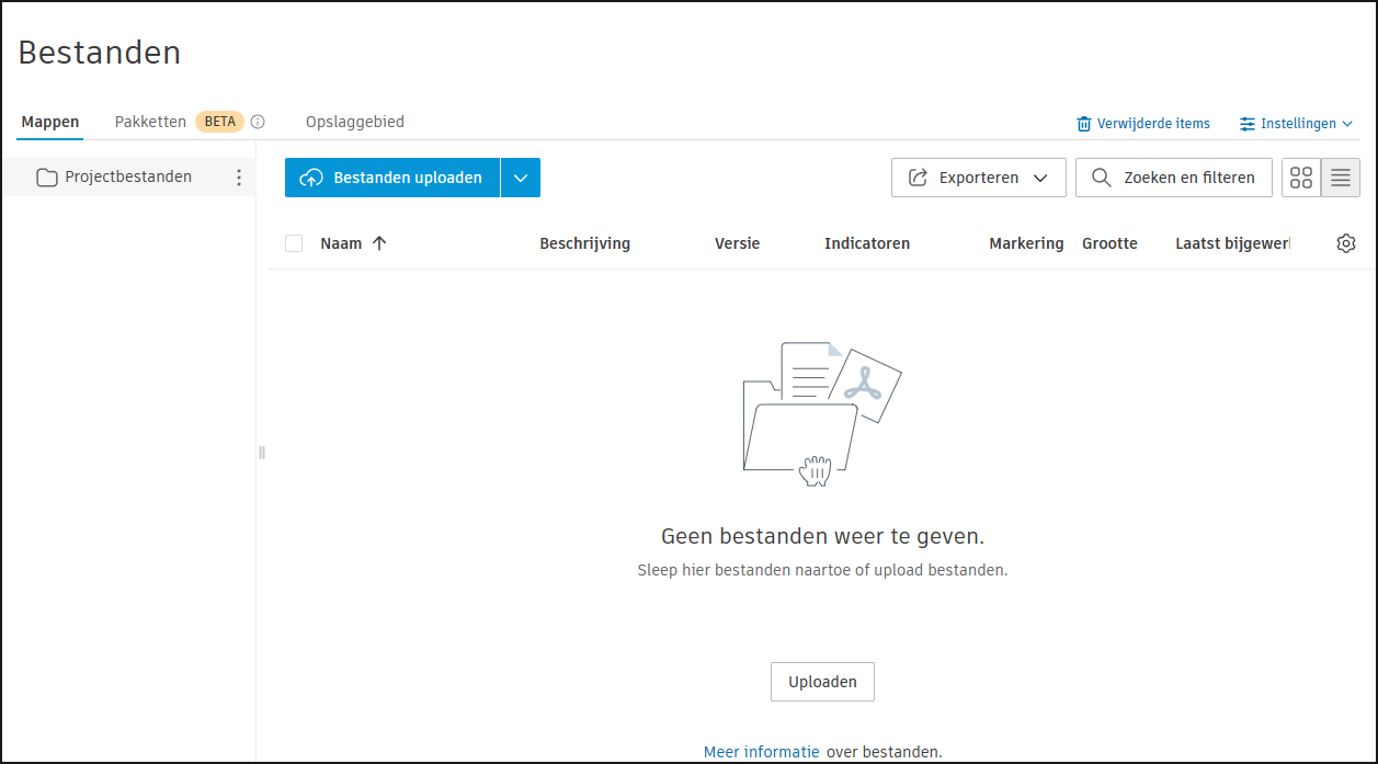

Docs-hulpmiddelen in projecttemplates
Bestanden
Functie Help-artikel
Submappen maken en ordenen Bestanden ordenen in mappen
Attributen bewerken Bestandsattributen en -instellingen
Naamgevingsstandaarden maken Naamgevingsstandaarden voor bestanden
Machtigingen configureren Maprechten
Bestanden uploaden en configureren voor gebruik in meerdere projecten Bestanden uploaden en beheren
Opmerking:
  • Het exporteren van .NWC-bestanden vanuit Autodesk Inventor en gegevensuitwisselingen worden niet ondersteund.
  • Veel functies van het hulpmiddel ‘Bestanden’ zijn niet beschikbaar in projecttemplates. Hieronder vallen het maken van markeringen en het uitvoeren van acties in het weergaveprogramma, het maken van een gegevensuitwisseling in het weergaveprogramma voor een Revit-model en meer.

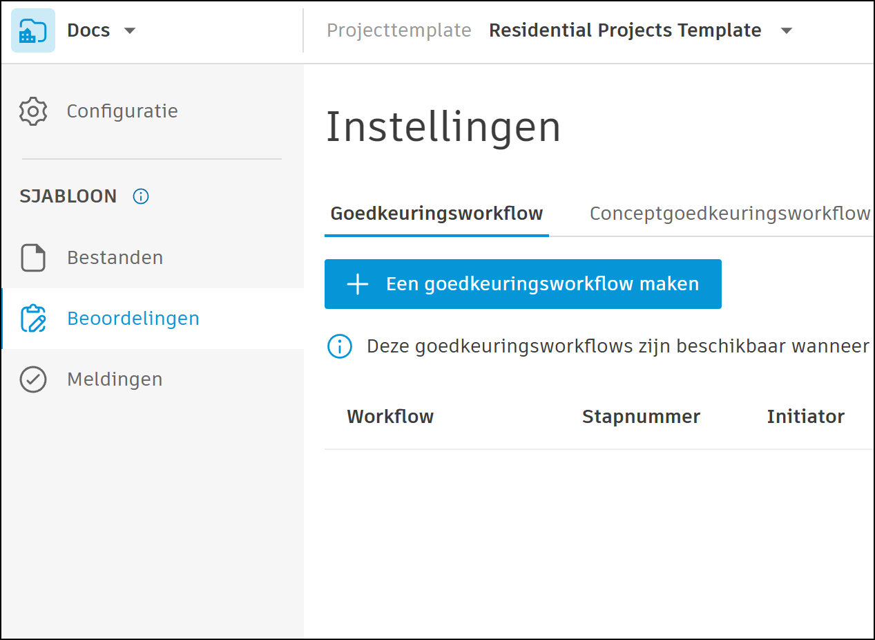

Beoordelingen
Tab Functie Help-artikel
Goedkeuringsproces
  • Stel goedkeuringswerkstromen voor beoordeling in.
  • Configureer machtigingen op basis van rollen of bedrijven en aangepaste attributen voor workflows
Goedkeuringsworkflows maken en bewerken
Goedkeuringsprocessen voor concepten Controleer processen met de status ‘Concept’ die niet kunnen worden gebruikt totdat ze zijn voltooid.

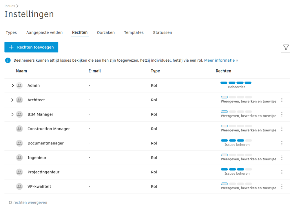

Issues
Types Maak en configureer issuescategorieën en issuestypen Meldingcategorieën en -typen
Aangepaste velden Aangepaste velden maken om aan issuescategorieën en -typen toe te voegen Aangepaste velden
Oorzaken Oorzaken maken om aan issues toe te voegen Oorzaken
Rechten Rechten voor projectrollen configureren Rechten voor Meldingen
Templates Meldingstemplates maken om sneller issues te kunnen maken Meldingtemplates
Statussen De zichtbaarheid van issuestatussen instellen Instellingenissuestatussen
Na het configureren kunt u projecten maken met behulp van uw templates.

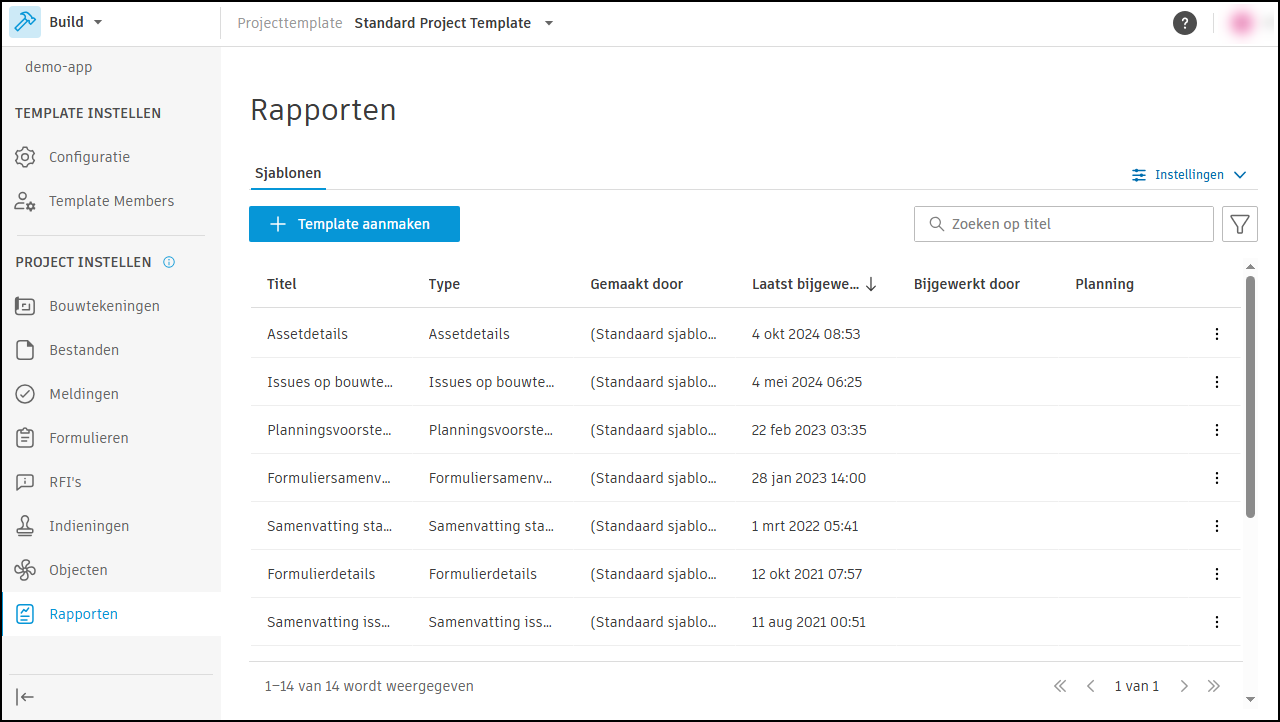

Rapporten
U kunt templates, planningen en instellingen voor rapporten configureren in projecttemplates voor Autodesk Docs. U kunt templates, planningen en instellingen voor rapporten configureren in projecttemplates voor Autodesk Build. Wanneer een nieuw project wordt gemaakt op basis van een template, worden de meeste rapportinstellingen automatisch gekopieerd.
Opmerking: sommige instellingen worden nog niet ondersteund. Deze instellingen omvatten:
Rapporttemplates aanmaken en beheren Rapporten aanmaken
Werken met rapportsjablonen
Opmerking:
gekopieerde rapporttemplates en -planningen zijn beschikbaar voor alle projectgebruikers in het nieuwe project, met uitzondering van rapporttypen die beperkt zijn tot projectbeheerders. Meer informatie.
