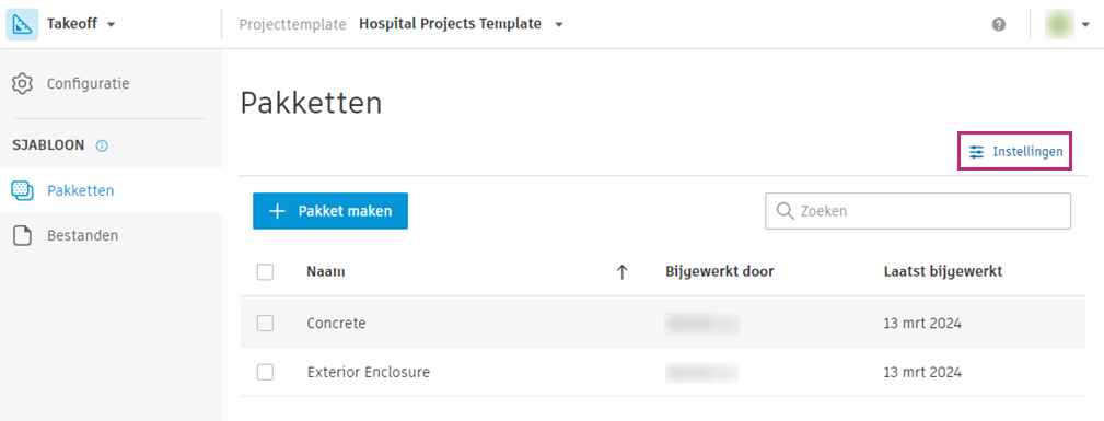

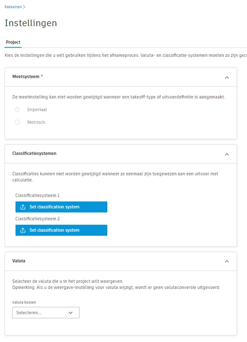

  1. Klik in de rechterbovenhoek van de pagina ‘Template’ > ‘Pakketten’ op Instellingen om projectinstellingen te definiëren, zoals maten, classificaties en de valutaweergave voor de projecttemplate. Deze instellingen zijn van toepassing op alle calculatiepakketten die zijn gemaakt in projecten die deze template gebruiken.

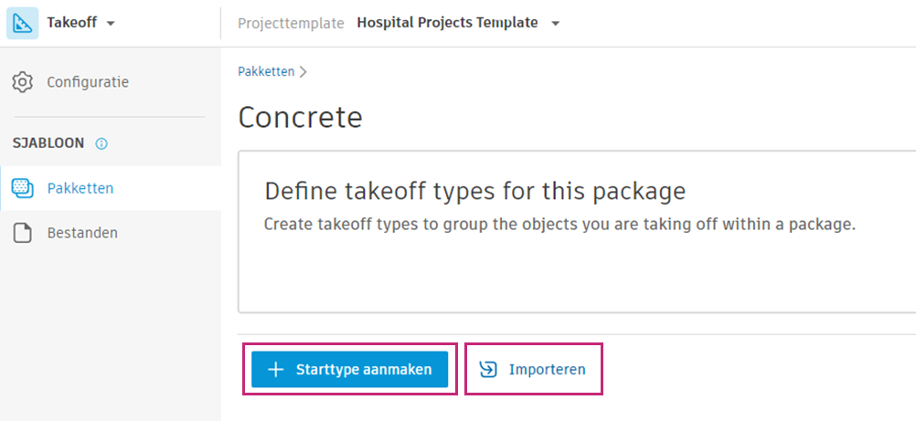

  2. Wanneer de instellingen voor de projecttemplate zijn geconfigureerd, ga terug naar de pagina Pakketten via de linkerkant om calculatiepakketten voor de template te maken. Dit proces is vergelijkbaar met het aanmaken van meetstaat opmaakpakketten in een normaal project.
  3. Binnen elk pakket in de template kunt u vervolgens afzonderlijke calculatietypen maken of meerdere calculatietypen tegelijk importeren om uw calculatie te definiëren. Deze processen zijn vergelijkbaar met het aanmaken van meetstaat opmaaktypes en het importeren van meetstaat opmaaktypes in een normaal project.
