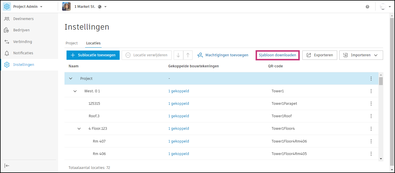

  1. Klik op Template downloaden.
  2. Open het gedownloade XLSX-bestand in uw lokale map met downloads.

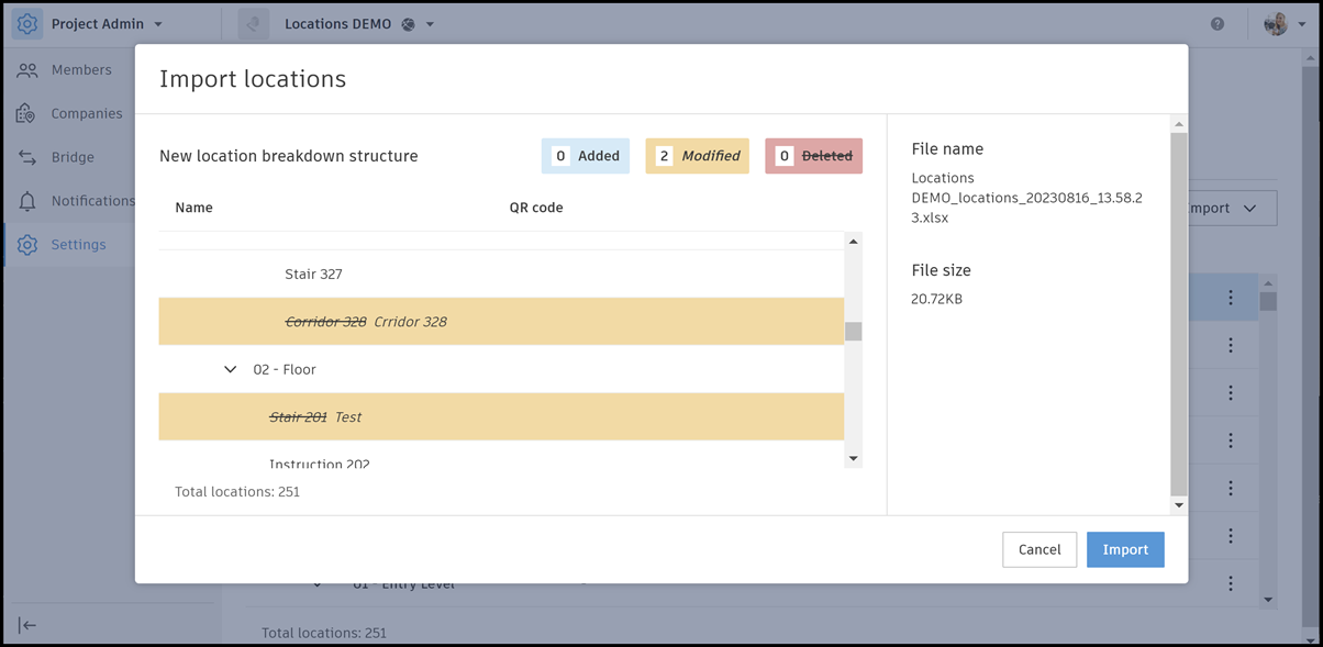

  5. Klik op Importeren en selecteer het opgeslagen bestand.
    Controleer het scherm Locaties importeren om te controleren of de toegevoegde, gewijzigde of verwijderde locaties kloppen.
  6. Klik op Importeren.

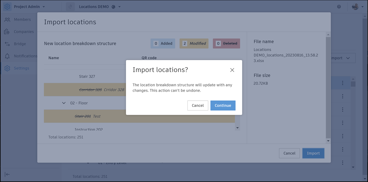

  7. Klik op Doorgaan om te bevestigen of de bestaande locatiestructuur zal worden overschreven.
    Opmerking: Door te importeren, overschrijft u bestaande locaties in het project. Als locaties eenmaal zijn overschreven, kunnen deze niet meer worden hersteld.

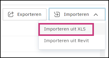

U kunt locaties op elk gewenst moment importeren uit een XLS-bestand. Dit kunt u als volgt doen:
  1. Klik op ‘Importeren’ > ‘Importeren vanuit XLS’ rechtsboven op de pagina ‘Locaties’.
  2. Selecteer een XLS-bestand op uw computer.
  3. Voltooi stappen 5-7 in Locaties importeren met een spreadsheettemplate.

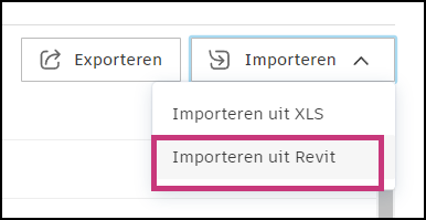

  1. Klik op ‘Importeren’ > ‘Importeren vanuit Revit’ rechtsboven op de pagina ‘Locaties’.

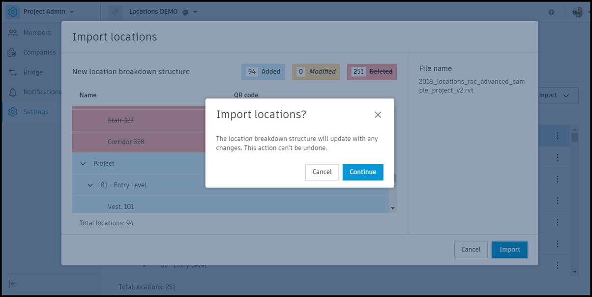

  4. Klik op Importeren.
  5. Klik op Doorgaan om te bevestigen of de bestaande locatiestructuur zal worden overschreven.

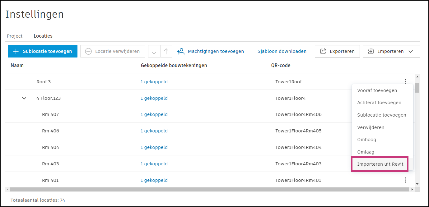

  1. Klik op het menu Meer naast het knooppunt waarnaar u locaties wilt importeren.
  2. Klik op Importeren vanuit Revit.
  3. Volg stap 2-5 hierboven.
