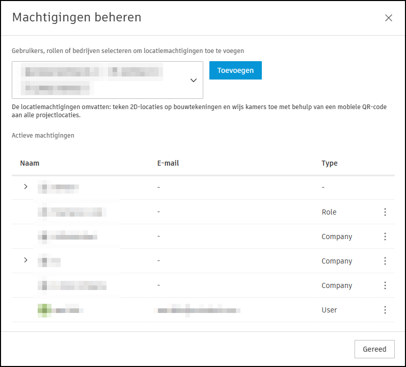

Om locatiebeheerdersrechten toe te kennen, moeten projectbeheerders:
  1. Klikken op het hulpmiddel Instellingen.
  2. Klikken op het tabblad Locaties.
  3. Klikken op Rechten toevoegen.
    Alle gebruikers, rollen en bedrijven met locatiebeheerdersrechten worden vermeld.
  4. Selecteer gebruikers, rollen of bedrijven
  5. Klik op Toevoegen.
  6. Klik op Gereed

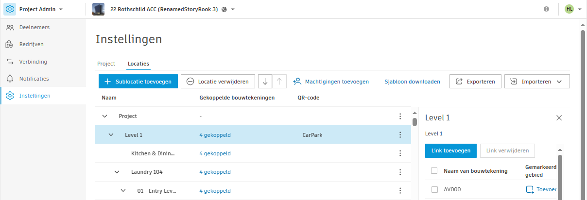

  1. Klik op Instellingen.
  2. Selecteer het tabblad Locaties
  3. Selecteer de relevante locatie
  4. Klik op Koppeling toevoegen in het rechterpaneel.
  5. Selecteer de relevante bouwtekening of de relevante Bouwtekeningen die u aan de locatie wilt koppelen.
    Opmerking: Schakel het selectievakje in als u de bouwtekening wilt koppelen aan de sublocaties van de locatie.
  6. Klik op Bouwtekeningen toevoegen.
Opmerking: U kunt het selectievakje naast een bouwtekening selecteren en klikken op Link verwijderen om het uit de lijst te verwijderen.

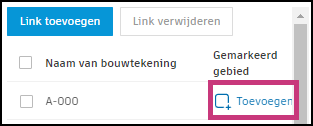

Projectbeheerders kunnen het locatiegebied definiëren vanuit de tool Instellingen > het tabblad Locaties door te klikken op Add naast de relevante bouwtekening in de kolom Gemarkeerd gebied.
De bouwtekening wordt geopend in de modus Polygoon/Polylijn, waarbij het paneel Locaties wordt weergegeven.

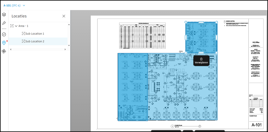

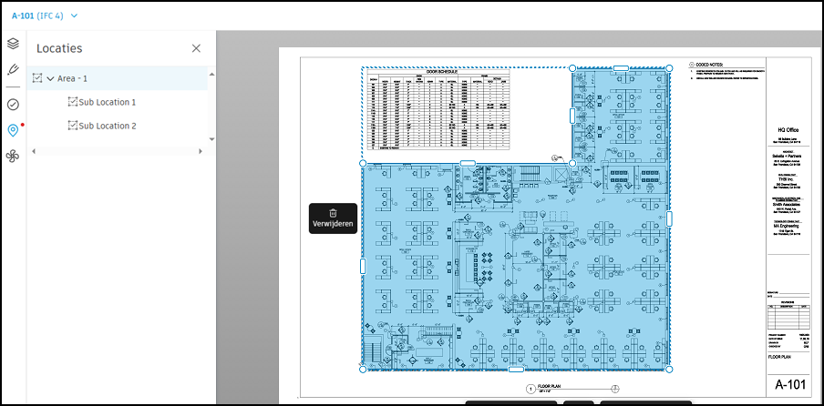

Projectbeheerders en locatiebeheerders kunnen het locatiegebied ook direct op een bouwtekening in het hulpmiddel Bouwtekeningen definiëren.
  1. Open de relevante bouwtekening in de hulpmiddel Bouwtekeningen.
  2. Selecteer de verdiepingsnaam in het paneel Locaties.
  3. Selecteer het polygoonhulpmiddel als het nog niet is geselecteerd.
  4. Teken een vorm rond het verdiepingsgebied.
  5. Selecteer een sublocatienaam en definieer het gebied met het polygoonhulpmiddel.
    Opmerking: U kunt het gebied verwijderen door te klikken op het prullenbakpictogram.
  6. Ga elk locatiegebied in het document langs om te controleren of ze allemaal zijn bepaald.
Wijzigingen worden automatisch opgeslagen na elke wijziging.
