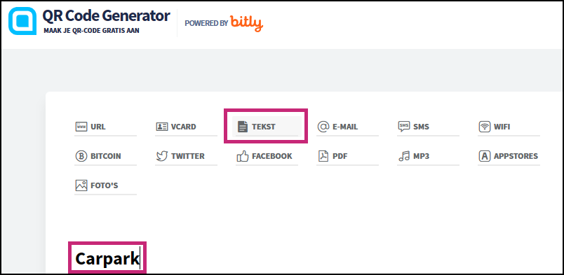

Eerst moet u een QR-code of streepjescode maken met een extern programma. In het onderstaande voorbeeld hebben we gebruikgemaakt van https://www.qr-code-generator.com/
  1. Open het externe programma voor QR-codes.
  2. Selecteer TEXT.
  3. Voer de tekst in die u wilt gebruiken om de QR-code aan uw projectlocatie te koppelen. Als voorbeeld gebruiken we het woord CarPark.
Opmerking: U moet dezelfde tekst invoeren voor de relevante locatie op het web. Voer maximaal 255 alfanumerieke tekens in zonder spaties.
U kunt de QR-code of barcode nu downloaden en afdrukken.

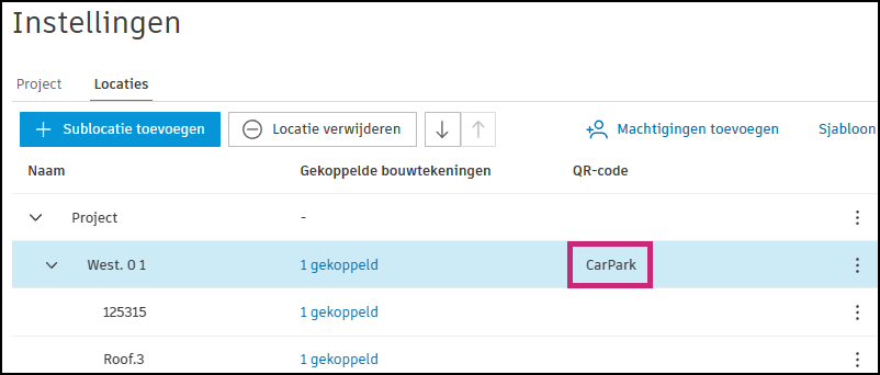

QR-code aan locatie koppelen
  1. Selecteer Project Admin in de productkiezer.
  2. Klik op Instellingen.
  3. Selecteer het tabblad Locaties.
  4. Zoek de relevante locatie en klik op het veld QR-code.
  5. Voer de zelfde tekst in uit het externe QR-codeprogramma.
Na het bovenstaande voorbeeld willen we de QR-code aan de locatie CarPark koppelen. Daarom voeren we de tekst CarPark in die we ook in het externe QR-codeprogramma gebruikten.
