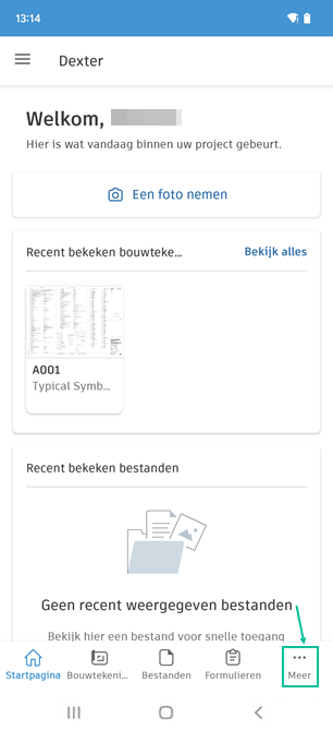

Om toegang te krijgen tot de tool Locaties op Android, opent u een project, tikt u op het menu Meer en tikt u vervolgens op Locaties.
Tik op de gewenste locatie of gebruik het pictogram 'Uitvouwen' om naar de gewenste sublocatie te gaan om toegang te krijgen tot Meldingen, Formulieren, Objecten, RFI's of Indieningen die aan deze locatie zijn gekoppeld.

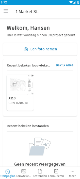

  1. Open de mobiele app Autodesk Construction Cloud.
  2. Selecteer een project.
  3. Open het menu Meer .
  4. Tik op Locaties.
