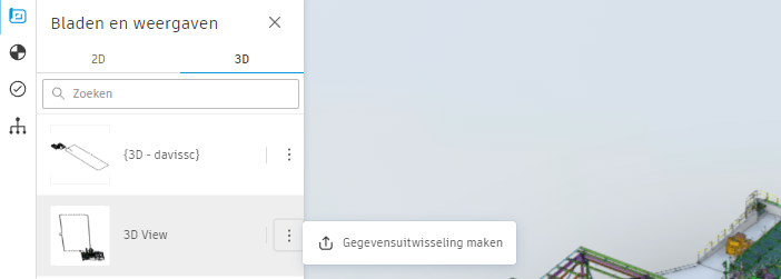

  3. Selecteer het pictogram Sheets en weergaven
  4. Selecteer het 3D-tabblad.
  5. Selecteer de gewenste 3D Revit-weergave.
  6. Klik op het menu Meer .
  7. Gegevensuitwisseling maken.

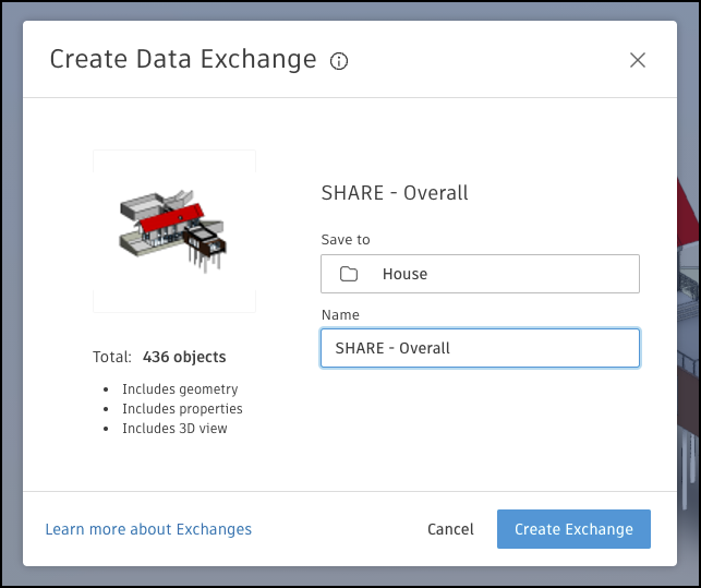

  8. Klik op het veld Opslaan in en selecteer een map om uw gegevensuitwisseling op te slaan.
    Zie het onderwerp Maprechten voor meer informatie over het beheren van maptoegang en bestandsacties.
  9. Klik op het veld Naam en voer een unieke naam in voor de gegevensuitwisseling.
  10. Als de geselecteerde map niet door de naamgevingsstandaard wordt afgedwongen, klikt u op Uitwisseling aanmaken.

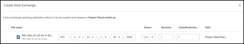

Als de geselecteerde map wordt afgedwongen door de naamgevingsstandaard of vereiste attributen heeft toegepast, moet de naam van de gegevensuitwisseling worden gevalideerd.
  1. Klik op Doorgaan.
    De bestandsvalidator wordt geopend.
  2. De niet-conforme attribuutwaarden zullen fouten maken. Kies uit twee opties:
    • Bewerk de attributen van de bestandsnaam om te voldoen aan de naamgevingsstandaard of vereiste attributen, indien relevant.
    • Als de bewaarzone is ingeschakeld, kunt u ervoor kiezen de attribuutwaarden nu niet te corrigeren en de gegevensuitwisseling te blijven maken.
  3. Maak de gegevensuitwisseling.
    Als u de attribuutwaarden hebt bewerkt zodat ze nu overeenkomen, wordt de gegevensuitwisseling weergegeven in de geselecteerde map.
    Als u de attribuutwaarden niet hebt gecorrigeerd, wordt de gegevensuitwisseling niet in de geselecteerde map weergegeven totdat de attribuutwaarden zijn gecorrigeerd in de bewaarzone.

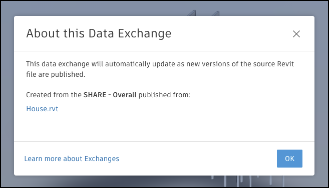

U kunt meer lezen over het bronbestand van de gegevensuitwisseling, door wie deze het laatst is geüpload en wanneer deze het laatst is bijgewerkt, door op  te klikken in de viewer.
Als het informatiepictogram rood is, is de gegevensuitwisseling mogelijk verouderd omdat deze niet automatisch kan worden bijgewerkt. Raadpleeg het Help-onderwerp Veelgestelde vragen voor mogelijke oorzaken en suggesties voor oplossingen.
