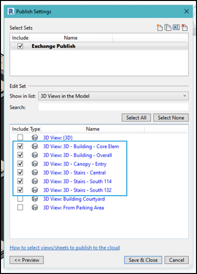

3D-aanzichten aan een publicatieset toevoegen
Voeg de gewenste 3D-aanzichten voor uw gegevensuitwisseling toe aan een publicatieset. U kunt een nieuwe publicatieset maken of deze aanzichten opnemen in een bestaande publicatieset.
Lees meer informatie in Een set maken en aanzichten selecteren om te publiceren in Revit.
