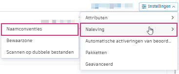

Projectbeheerders kunnen naamgevingsstandaarden openen, maken en beheren vanuit Instellingen in de tool Bestanden.
Klik op Bestanden.
Klik op Instellingen.
Houd de cursor boven Naleving.
Klik op Naamgevingsstandaarden
Als er nog geen naamgevingsstandaarden zijn gemaakt, verschijnt er een bericht waarin u wordt gewaarschuwd dat Er nog geen naamgevingsstandaarden zijn. Als er al naamgevingsstandaarden zijn gemaakt, worden deze in een tabel weergegeven.

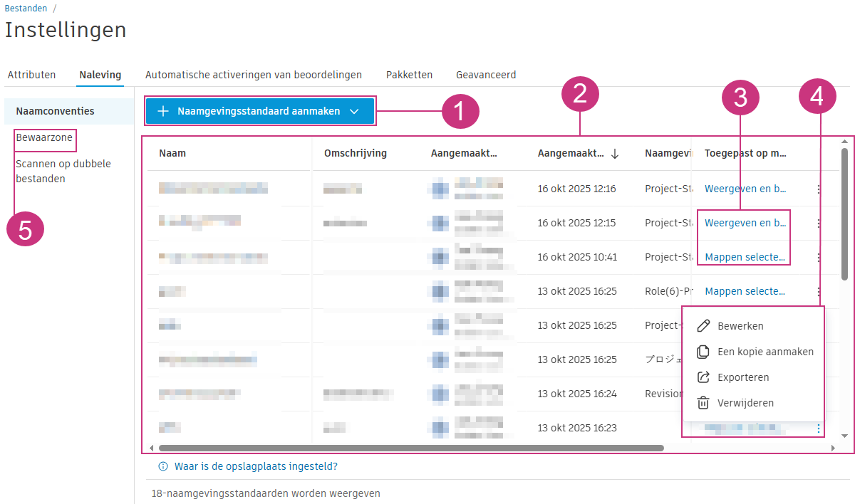

Projectbeheerders kunnen volledig nieuwe naamgevingsstandaarden maken met de ISO 19650-template of door een XLSX-bestand te importeren. Zie Naamgevingsstandaarden voor meer informatie.
Alle gemaakte naamgevingsstandaarden worden in een tabel weergegeven:
| Kolom | Omschrijving |
| Naam | Naam van de naamgevingsstandaard. |
| Omschrijving | Beschrijving voor de naamgevingsstandaard. |
| Aangemaakt door | Naam van de projectbeheerder die de naamgevingsstandaard heeft gemaakt, met daaronder de bedrijfsnaam. |
| Gemaakt op | De datum en het tijdstip waarop de naamgevingsstandaard is gemaakt. |
| Naamgevingsconventie | De attributen waaruit de naamgevingsconventie bestaat. |
| Gerelateerde attributen | De gerelateerde attributen voor de naamgevingsstandaard. |
| Toegepast op mappen | Selecteer de mappen waarop de naamgevingsstandaard is toegepast en werk deze bij. Zie hieronder voor meer informatie. |
Met de kolom Toegepast op mappen kunt u de selectie van mappen bijwerken voor de naamgevingsstandaarden.
Klik op Mappen selecteren om een eerste selectie te maken.
Klik op Weergeven en bewerken om de mappen waarop de naamgevingsstandaard is toegepast te bekijken en bij te werken.
Zie Naamgevingsstandaard toepassen op mappen voor meer informatie.
Klik op het menu Meer
naast een naamgevingsstandaard om de volgende opties te bekijken:
| Option | Omschrijving |
| Bewerken | Bewerk de naam, beschrijving, naamgevingsconventie en gerelateerde attributen. Raadpleeg Naamgevingsstandaarden bewerken voor meer informatie. |
| Een kopie maken | Maak een duplicaat van de naamgevingsstandaard voor verdere aanpassing. |
| Exporteren | Exporteer een naamgevingsstandaard in XLSX-indeling die klaar is voor import in een ander project. Raadpleeg Naamgevingsstandaarden importeren en exporteren voor meer informatie. |
| Verwijderen | Verwijder een naamgevingsstandaard die niet is toegepast op mappen die bestanden bevatten. De naamgevingsstandaard wordt verwijderd, maar de attributen die eraan zijn gekoppeld blijven behouden. |
Projectbeheerders hebben toegang tot het tabblad Bewaarzone links om de bewaarzone voor alle naamgevingsstandaarden in of uit te schakelen. Wanneer deze optie is ingeschakeld, bevat de bewaarzone bestanden die niet voldoen aan de naamgevingsstandaarden die op mappen zijn toegepast.
