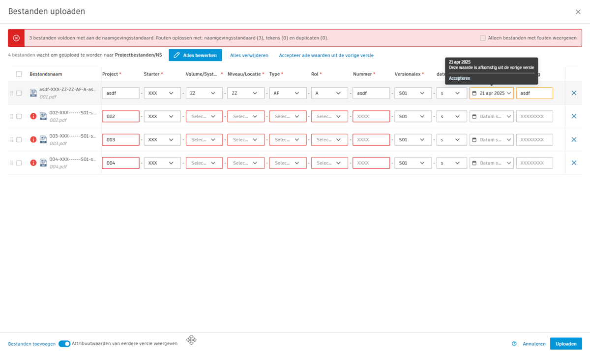

De bestandsvalidator
De bestandsvalidator geeft alle geselecteerde bestanden weer met de relevante waarden voor naamgevingsstandaard en vereiste attributen, samen met eventuele waardefouten.

Fouten bij validator
Wanneer de validator wordt geopend, verschijnt er een banner met het type en het aantal fouten, indien relevant voor de geselecteerde bestanden.
Fouttype Omschrijving Hoe op te lossen
Naamgevingsstandaard De attribuutwaarden van de naamgevingsstandaard ontbreken of komen niet overeen met de attribuutinstellingen. Ga met de muisaanwijzer over het rode veld om de tekeninstellingen weer te geven en wijzig vervolgens de naam van de waarde zodat deze overeenkomt met de vereisten.
Vereiste attributen Vereiste attributen ontbreken of komen niet overeen met hun attribuutinstellingen. Voer waarden in voor alle vereiste attributen.
Speciale tekens - Attribuutwaarden van de naamgevingsconventie bevatten speciale tekens
- Attribuutwaarden van de naamgevingsconventie bevatten het scheidingsteken
- Verwijder deze tekens uit de waarde (< > : " /| ? * `)
- Verwijder het scheidingsteken uit de waarde
Duplicaten Meerdere bestanden hebben identieke attribuutwaarden uit de naamgevingsconventie. Geef bestanden een unieke combinatie van attribuutwaarden.

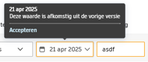

Vorige waarden van gerelateerde attributen
Als de vorige versie van een bestand gerelateerde attribuutwaarden bevat, worden deze waarden weergegeven in de relevante velden met gerelateerde attributen die geel zijn gemarkeerd.
Als u een waarde wilt accepteren, gaat u met de muisaanwijzer over het geel gemarkeerde veld en klikt u op Accepteren. Het veld wordt niet langer gemarkeerd.
U kunt deze attribuutwaarden van eerdere versies ook in bulk accepteren door te klikken op:
Als u de vorige waarden niet wilt zien, schakelt u Attribuutwaarden uit de vorige versie weergeven uit onderaan de validator. De velden worden leeg en niet langer gemarkeerd.

Klik op de velden die voor elk bestand rood zijn gemarkeerd en corrigeer de waarden. Wanneer alle velden voor een bestand aan attribuutwaarden voldoen, wordt het foutpictogram niet meer weergegeven.

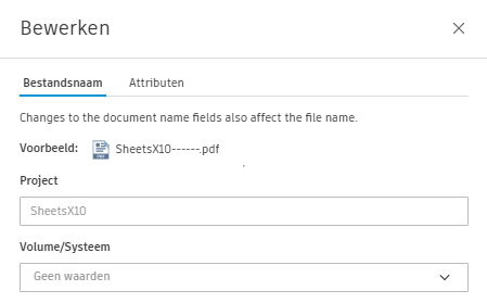

  1. Klik op Alles bewerken of selecteer meerdere bestanden en klik op Bewerken (x).
    Het bewerkingspaneel wordt geopend. Dit bestaat uit de volgende tabbladen:
    • Bestandsnaam: hiermee worden alle velden met attributen van de naamgevingsconventie weergegeven als een naamgevingsstandaard is toegepast.
      In het voorbeeld worden de eerste paar bestandsnamen in de validator weergegeven. Wanneer u waarden invoert, wordt het voorbeeld bijgewerkt overeenkomstig de wijzigingen.

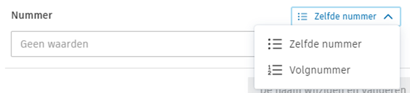

    Voor het Getal-attribuut en de tekstveld-attributen met numerieke tekens selecteert u:
    • Hetzelfde nummer om een getal in te voeren dat op alle bestanden van toepassing is.
    • Volgnummer om uw bestanden automatisch stapsgewijs te nummeren op basis van de waarden die u invoert.
    Als u Volgnummer selecteert, moet u het volgende invoeren:
    • Startnummer: een positief getal tot de maximale Tekenlengte van het kenmerk.
    • Incrementeel getal: een getal tot de maximale tekenlengte van het kenmerk. Dit kunnen negatieve of decimale getallen zijn. Een minteken of decimaalteken wordt als een teken geteld.
    Als uw startnummer en incrementeel nummer de maximale tekenlengte van het kenmerk overschrijden wanneer ze worden toegepast, moet u het incrementele nummer reduceren.
