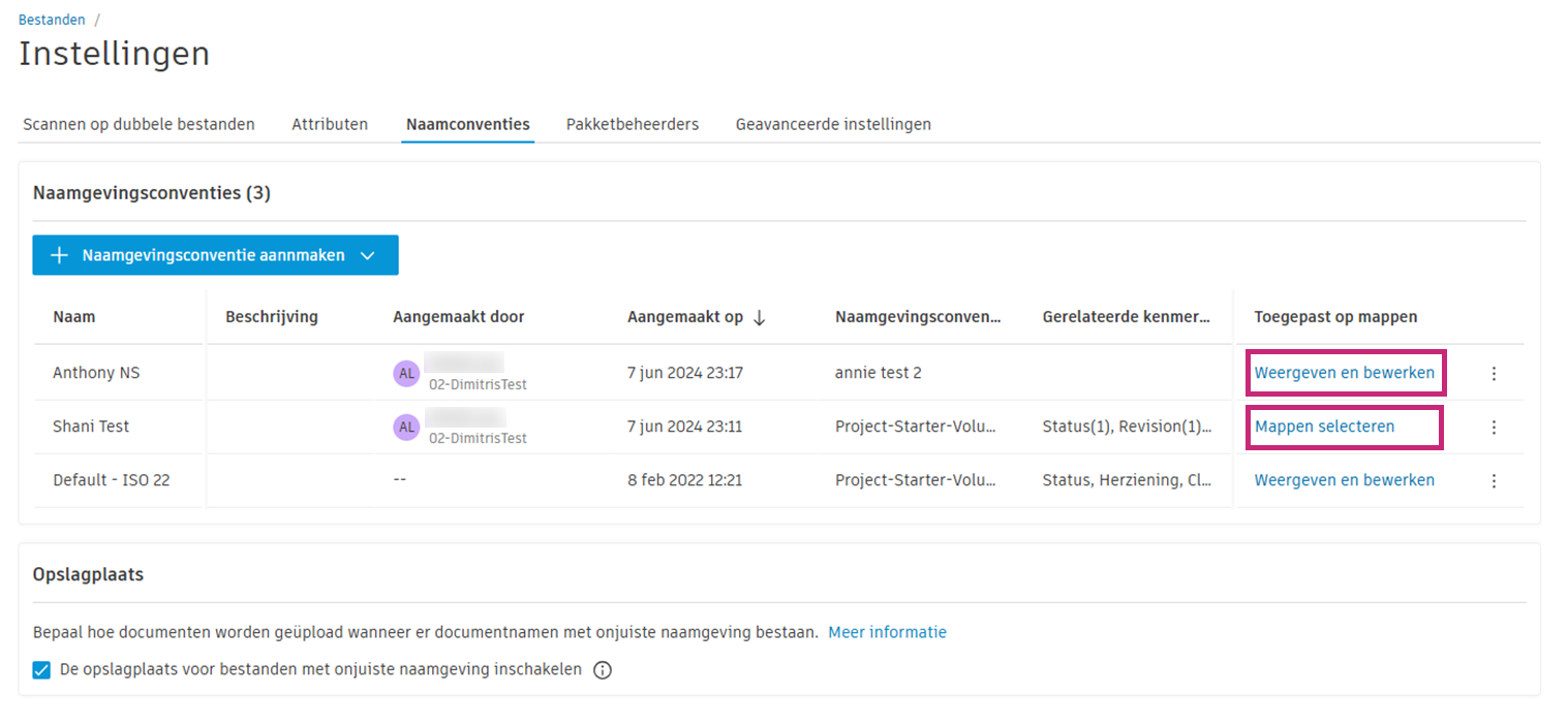

Naamgevingsstandaard uit instellingen toepassen
Om lege mappen van een naamgevingsstandaard toe te passen:
  1. Klik op de tool Bestanden.
  2. Klik op Instellingen.
  3. Ga met de muis over Naleving.
  4. Klik op Naamgevingsstandaarden.
  5. U kunt kiezen uit de volgende opties:
    • Klik op Mappen selecteren als de naamgevingsstandaard nog niet op mappen is toegepast.
    • Klik op Weergeven en bewerken om de lijst met mappen bij te werken waarop de naamgevingsstandaard is toegepast.

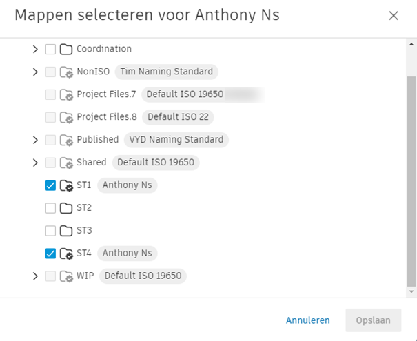

  6. Selecteer de lege mappen waarop u de naamgevingsstandaard wilt toepassen. Als de naamgevingsstandaard al op mappen is toegepast, worden deze geselecteerd. U kunt geen mappen selecteren waarop andere naamgevingsstandaarden zijn toegepast en de namen van deze naamgevingsstandaarden worden weergegeven naast de relevante mappen.
    Tip: als u een bovenliggende map selecteert of de selectie ervan opheft, worden ook alle submappen geselecteerd of gedeselecteerd.
  7. Klik op Opslaan.

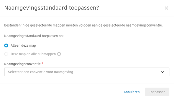

Naamgevingsstandaard toepassen uit mappenstructuur
U kunt een naamgevingsstandaard ook toepassen op een specifieke map wanneer u in het gebied van hoofdmappen werkt.
  2. Klik op het menu Meer van de relevante map in het linkerpaneel van het tabblad Mappen.
  3. Houd de cursor boven Meer.
  4. Klik op Naamgevingsstandaard toepassen.
    U kunt de naamgevingsstandaard toepassen op:
    • Alleen deze map
    • Deze map en alle submappen: als er al een naamgevingsstandaard is toegepast op een submap, blijft die standaard behouden.
  5. Kies een mapoptie.
  6. Klik op de vervolgkeuzelijst Naamgevingsstandaard en selecteer de desbetreffende standaard.
  7. Klik op Toepassen.
