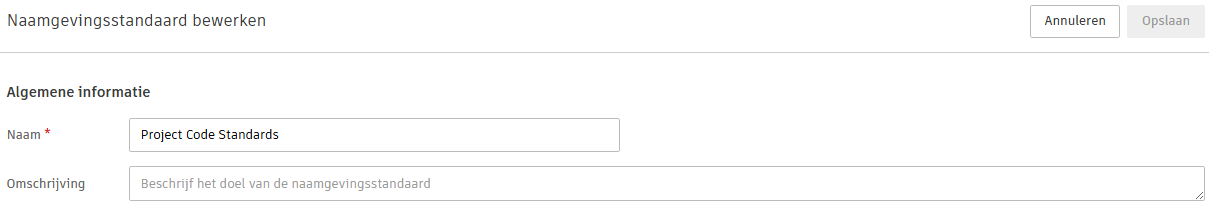

Naamgevingsstandaarden bewerken
Projectbeheerders kunnen een naamgevingsstandaard bewerken zodra deze is aangemaakt. Ze kunnen de naam, beschrijving, attributen voor de naamgevingsconventie en gerelateerde attributen bewerken, attributen opnieuw ordenen en het scheidingsteken wijzigen.
Algemene informatie bewerken
In het gedeelte Algemene informatie kunnen projectbeheerders het volgende bewerken:

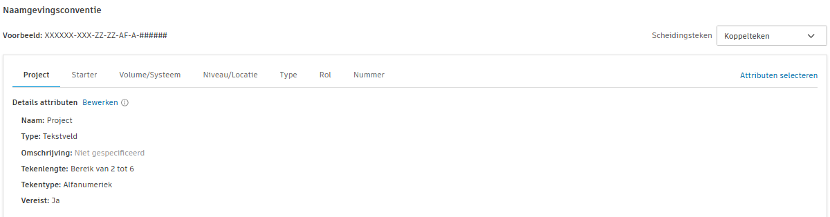

Naamgevingsconventie bewerken
In het gedeelte Naamgevingsconventie kunt u attributen bewerken, attributen toevoegen of verwijderen, attributen opnieuw ordenen en het scheidingsteken wijzigen met inachtneming van de volgende beperkingen:

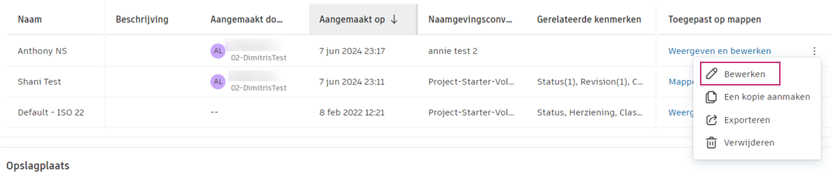

Kenmerken voor de naamgevingsconventie bewerken
  1. Klik op Bewerken naast het label met attribuutdetails.

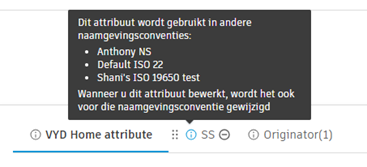

    Opmerking: als Bewerken is uitgeschakeld en de standaardmappen voor naamgeving geen bestanden bevatten, betekent dit dat het attribuut deel uitmaakt van andere naamgevingsstandaarden die worden toegepast op mappen die bestanden bevatten.
    Ga met de muis over het informatiepictogram om te zien welke naamgevingsstandaarden ook het attribuut gebruiken:

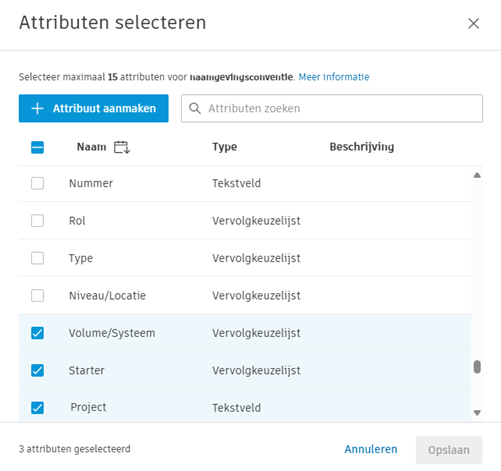

  1. Klik op Attributen selecteren in de sectie Naamgevingsconventie.
  2. Selecteer de gewenste attributen en deselecteer attributen die u niet meer nodig heeft.
    Opmerking: u kunt ook de tabnaam aanwijzen en klikken op om het attribuut te verwijderen.
    Als het attribuut nog niet bestaat, klikt u op Attribuut maken. Zie de Help-sectie Aangepaste attributen maken voor meer informatie over het creëren van attributen.
  3. Klik op om de attributen te slepen en opnieuw te rangschikken. Hiermee wordt de volgorde bepaald van de attributen die de bestandsnaam vormen.

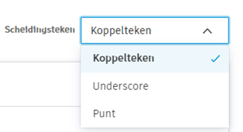

  4. Klik op het menu Scheidingsteken om het teken te kiezen dat als scheidingsteken voor de naamgevingsconventie moet worden gebruikt:
    • Koppelteken
    • Onderstrepingsteken
    • Punt

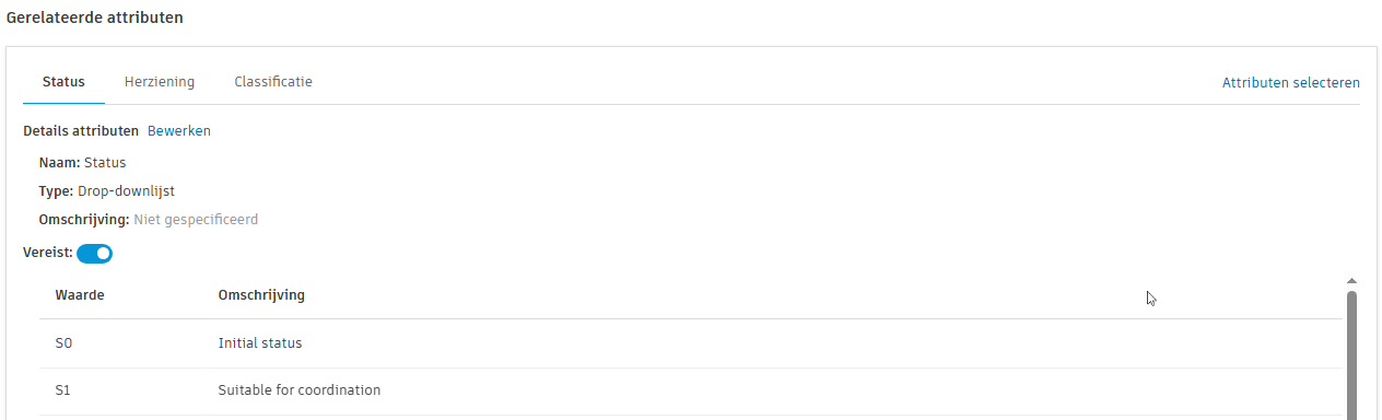

Verwante attributen kunnen worden bewerkt zolang er geen bestanden in toegepaste mappen zijn met een naamgevingsstandaard die deze attributen gebruiken. U kunt details zoals de naam en de beschrijving bewerken, net als specifieke gegevens voor de attributen zoals:
U kunt de gegevens van attributen wijzigen door het tabblad van het relevante attribuut te selecteren en op Bewerken naast het label met de attribuutgegevens te klikken.
U kunt indien nodig ook gerelateerde attributen instellen als Vereist. Dit betekent dat wanneer bestanden worden toegevoegd aan mappen waarop een naamgevingsstandaard is toegepast, ze conforme attribuutwaarden nodig hebben voordat het bestand wordt weergegeven in de map.
