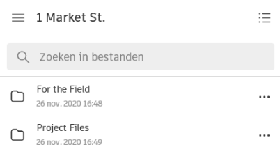

  2. Tik op het pictogram van het gereedschap Bestanden onder aan het scherm.
  3. Tik op de hoofdmap Voor locatie of op Projectbestanden
  4. Tik op het menu 'Meer' naast een van deze mappen, een submap of een afzonderlijk bestand.

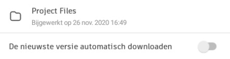

U kunt ervoor kiezen om De nieuwste versie automatisch downloaden in of uit te schakelen.
Opmerking: Wanneer u de instelling De nieuwste versie automatisch downloaden bijwerkt, nemen de submappen en bestanden in de submappen de bovenliggende mapinstelling over. U kunt nog steeds verschillende downloadopties voor de bovenliggende map en submappen hebben. Schakel bijvoorbeeld eerst de optie Meest recente versie automatisch downloaden in voor een bovenliggende map, en schakel dit vervolgens uit voor een specifieke submap om te voorkomen dat dossiers in die submap worden gedownload.

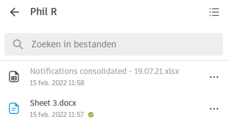

Naast een gedownload bestand en naast elke map waarin alle opgeslagen bestanden zijn gedownload, wordt een groen vinkje weergegeven. In de onderstaande afbeelding is bouwtekening3.docx gedownload en kan het bekeken worden. Het andere bestand wordt grijs weergegeven omdat het niet is gedownload en daarom niet kan worden weergegeven.
Zodra een bestand is gedownload, wordt het automatisch geopend.
