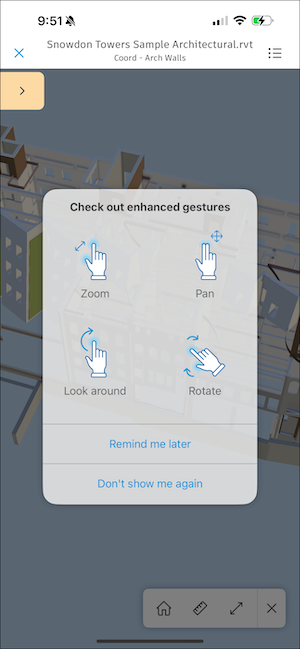

Er zijn verschillende manieren waarop u een model kunt bekijken en navigeren.
Standaard gebruikt u onze nieuwe tool met verbeterde functies en prestaties. Meer informatie over de viewer.
Verbeterde handgebaren: zoomen, pannen, rondkijken en draaien
Hulpmiddelen: De volgende getallen komen overeen met de getallen in deze schermafbeelding.

De selectiemodus wijzigen: bladobject, eerste object, laatste object
De handgebaren controleren

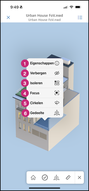

Weergaveopties: Tik op een object in het model om meer weergaveopties te zien. De volgende getallen komen overeen met de getallen in deze schermafbeelding.

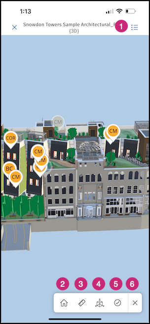

Markeringen en issues
2D-aanzichten: markeringen en issues weergeven, maken en bewerken. Meer informatie over de werkbalk markeringen en issues maken op mobiel.
3D-aanzichten: issues weergeven, maken en bewerken. Tik op
in de rechterbovenhoek om de lijst met Issues te vinden.
