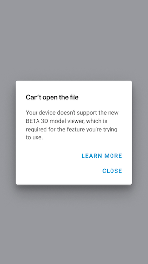

Foutbericht Android-viewer Op Android-apparaten wordt deze foutmelding weergegeven in een van de volgende situaties:
  • Er is een fout opgetreden bij het laden van de viewer.
  • Uw apparaat ondersteunt de nieuwe viewer niet.
  • De nieuwe viewer is niet ingesteld als uw standaard viewer. U hebt geprobeerd een actie uit te voeren waarvoor de nieuwe viewer is vereist. Dit geldt ook voor het proberen weer te geven van de plaatsing van een melding of object op een 3D-model.
Probeer de volgende oplossingen een voor een in deze volgorde:
  • Sluit de app en open hem opnieuw.
    1. Veeg vanaf de onderkant omhoog, houd vast en laat los.
    2. Open de ACC-app opnieuw en probeer de actie opnieuw.
  • Start uw apparaat opnieuw op.
    1. Houd de aan/uit-knop op uw apparaat ingedrukt.
    2. Tik op Opnieuw opstarten, Opnieuw opstarten of Uitschakelen op uw apparaat.
    3. Zet de telefoon weer aan.
    4. Open de ACC-app opnieuw en probeer de actie opnieuw.
  • Als u deze foutmelding blijft zien, ondersteunt uw apparaat de nieuwe viewer mogelijk niet.
    U kunt ook, als u dat nog niet hebt gedaan, instellen dat de nieuwe viewer standaard niet wordt gebruikt. Zie De nieuwe viewer in- en uitschakelen op mobiele apparaten. U kunt dan, zoals vermeld, echter bepaalde acties niet uitvoeren, zoals melding- of objectplaatsingen weergeven op 3D-modellen. Bekijk de Aanbevolen apparaten voor de nieuwe viewer.
