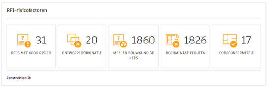

De RFI-risicofactorkaart gebruikt Construction IQ om RFI's met hoge risico's te analyseren en identificeren en hoofdoorzaken te classificeren.
Met de RFI-risicofactorkaart kunnen teams bepalen welke RFI's het grootste risico vormen voor de projectkosten en -planning. Door risicovolle RFI's voor een project te identificeren, kunnen teams prioriteit geven aan de RFI's die actie vereisen. Dit leidt tot efficiënter beheer van RFI''s. Projectteams op hun beurt kunnen de gevolgen van RFI's op de planning en kosten verminderen.
De RFI-risicofactorkaart gebruikt machinelearningtechnnologie om RFI's te identificeren met een hoofdoorzaak van Design Collaboration. Door kritieke ontwerpproblemen vroeg in het proces te ontdekken, kunnen teams de handover van ontwerp tot bouw verbeteren en hogere kosten door ontwerpfouten die niet zijn opgemerkt, voorkomen.
Breng risicotrends voor meerdere projecten in kaart en neem proactief beslissingen; verlaag het aantal RFI's voor toekomstige projecten, voorkom vertragingen, verlaag kosten en verminder herbewerking.
De kaart ‘RFI-risicofactoren’ wordt standaard toegevoegd aan de functie ‘Risico’ in het hulpmiddel Insights. Als de kaart verborgen is, kan deze opnieuw worden toegevoegd in de Kaartenbibliotheek.

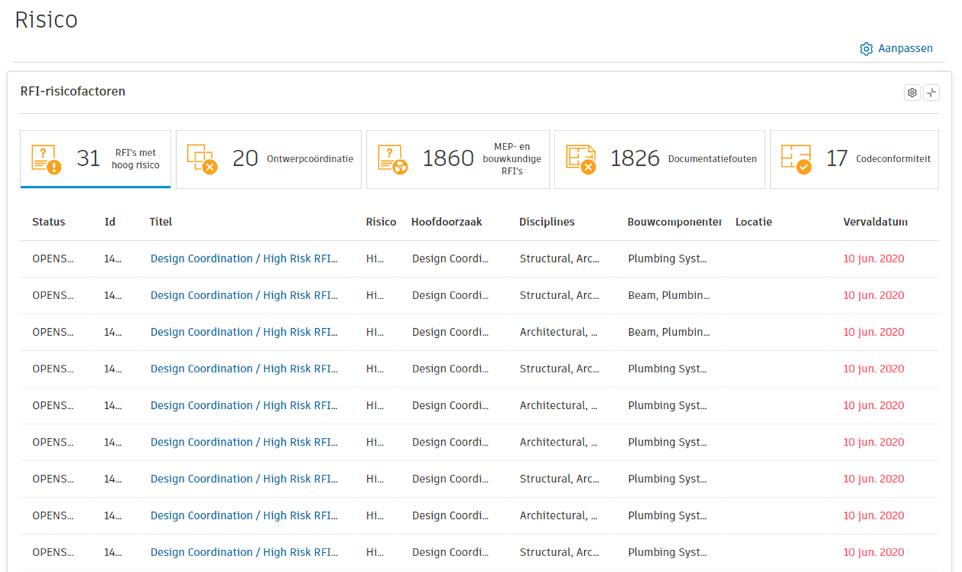

De tabel geeft risico's weer van de volgende kaarten:
Risicovolle RFI's: bepaal RFI's met de grootste risico's voor de kosten of planning op basis van de analyse van de content en hoofdoorzaak.
MEP en structurele RFI's: prioriteer aan MEP of structureel werk gerelateerde RFI's die meteen aangepakt moeten worden om herbewerking later in het proces te voorkomen.
RFI's met een hoofdoorzaak in Design Coordination: identificeer aan ontwerpcoördinatie gerelateerd RFI's eerder, waardoor hoge kosten later kunnen worden voorkomen.
RFI's met een hoofdoorzaak in documentatiefouten: identificeer aan documentatiefouten gerelateerde fouten eerder, om kwaliteit te verbeteren en potentiële herbewerking te voorkomen.
RFI's met een hoofdoorzaak in codenaleving: identificeer aan codenaleving gerelateerde fouten, waardoor veiligheidsproblemen en problemen met vergunningen later kunnen worden voorkomen.
Klik op een van de RFI-risicofactoren om een gedetailleerde weergave van een specifieke kaart te zien.
