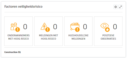

Een project vereist onmiddellijke zichtbaarheid van gebieden met een hoog risico om tijdig actie te kunnen nemen om het aantal veiligheidsincidenten te verminderen.
De kaart voor factoren voor veiligheidsrisico's bevat belangrijke gegevens van andere kaarten om een overzicht te geven van factoren die bijdragen aan de dagelijkse veiligheidsbeoordeling van een project, zoals beschreven in de kaart Veiligheidsrisico vandaag.
De kaart ‘Veiligheidsrisicofactoren’ wordt standaard toegevoegd aan de functies ‘Risico’ en ‘Veiligheid’ in het hulpmiddel Insights. Als de kaart verborgen is, kan deze opnieuw worden toegevoegd in de Kaartenbibliotheek.

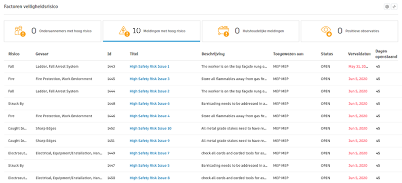

De tabel geeft risico's weer van de volgende kaarten:
Onderaannemers met hoge veiligheidsrisico's: Zie alle onderaannemers met een hoog veiligheidsrisico, onderverdeeld in het totaalaantal Meldingen met hoog veiligheidsrisico, positieve observaties en huishoudelijke Meldingen voor elke onderaannemer.
Meldingen met hoog veiligheidsrisico: Zie alle Meldingen met hoog veiligheidsrisico op risicotype, waaronder gevaar, dagen geopend en status. Dit is een gedetailleerder overzicht van het staafdiagram voor Meldingen met hoog veiligheidsrisico. Construction IQ beoordeelt alle Meldingen met Type = Veiligheid om de Melding te voorspellen en aan te duiden als hoog risico.
Huishoudelijke Meldingen: Zie alle huishoudelijke Meldingen, waaronder dagen geopend, status en toegewezen persoon. Dit is een gedetailleerder overzicht van het taartdiagram voor huishoudelijke Meldingen. Construction IQ beoordeelt alle Meldingen met Type = Veiligheid om huishoudelijke Meldingen aan te duiden als Gevaar = Huishoudelijk en Risico = Overig.
Positieve observaties: Zie alle positieve veiligheidsobservaties, waaronder per toegewezen persoon. Dit omvat geen negatieve veiligheidsobservaties en Meldingen en is een gedetailleerder overzicht van het staafdiagram voor Positieve observaties. Construction IQ beoordeelt alle Meldingen met Type = Veiligheid om het gevoel te begrijpen en veiligheidsmanagers te helpen goed gedrag aan te moedigen en te belonen.
Klik op een van de veiligheidsrisicofactoren voor een gedetailleerde weergave van de specifieke kaart.
