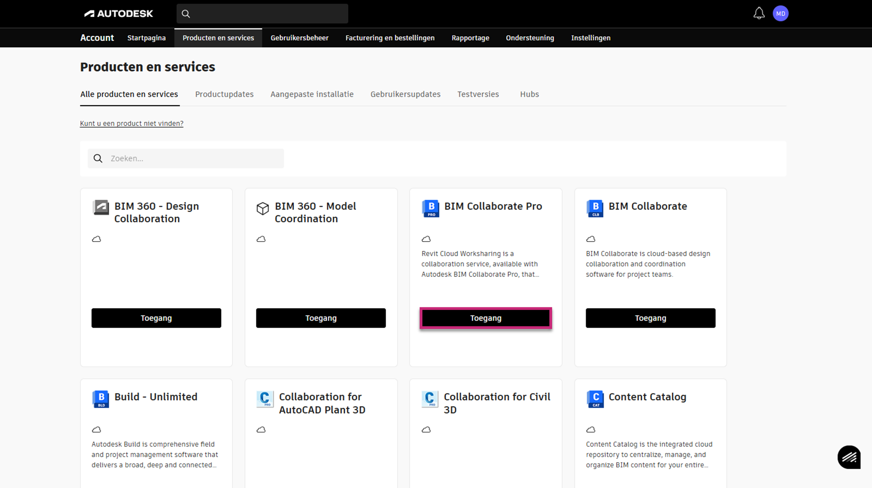

  2. Ga naar het tabblad Producten en services bovenaan om uw aangeschafte producten te zoeken.
  3. Klik op Toegang in de productkaart die u wilt openen.

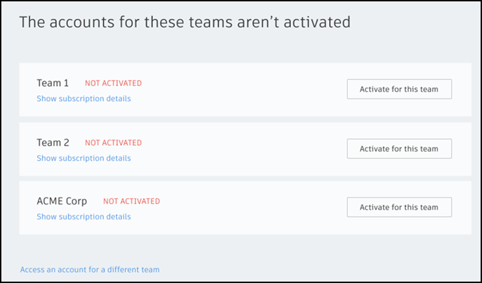

  4. Indien dit de eerste keer is dat u iets aanschaft met dit account, ziet u dat het account nog niet actief is. Klik op Activeren voor dit team.
    Belangrijk: als u een actieve Enterprise Business Agreement (EBA) hebt, neem dan contact op met uw Autodesk-accountteam voor ondersteuning bij het maken van een extra hub.

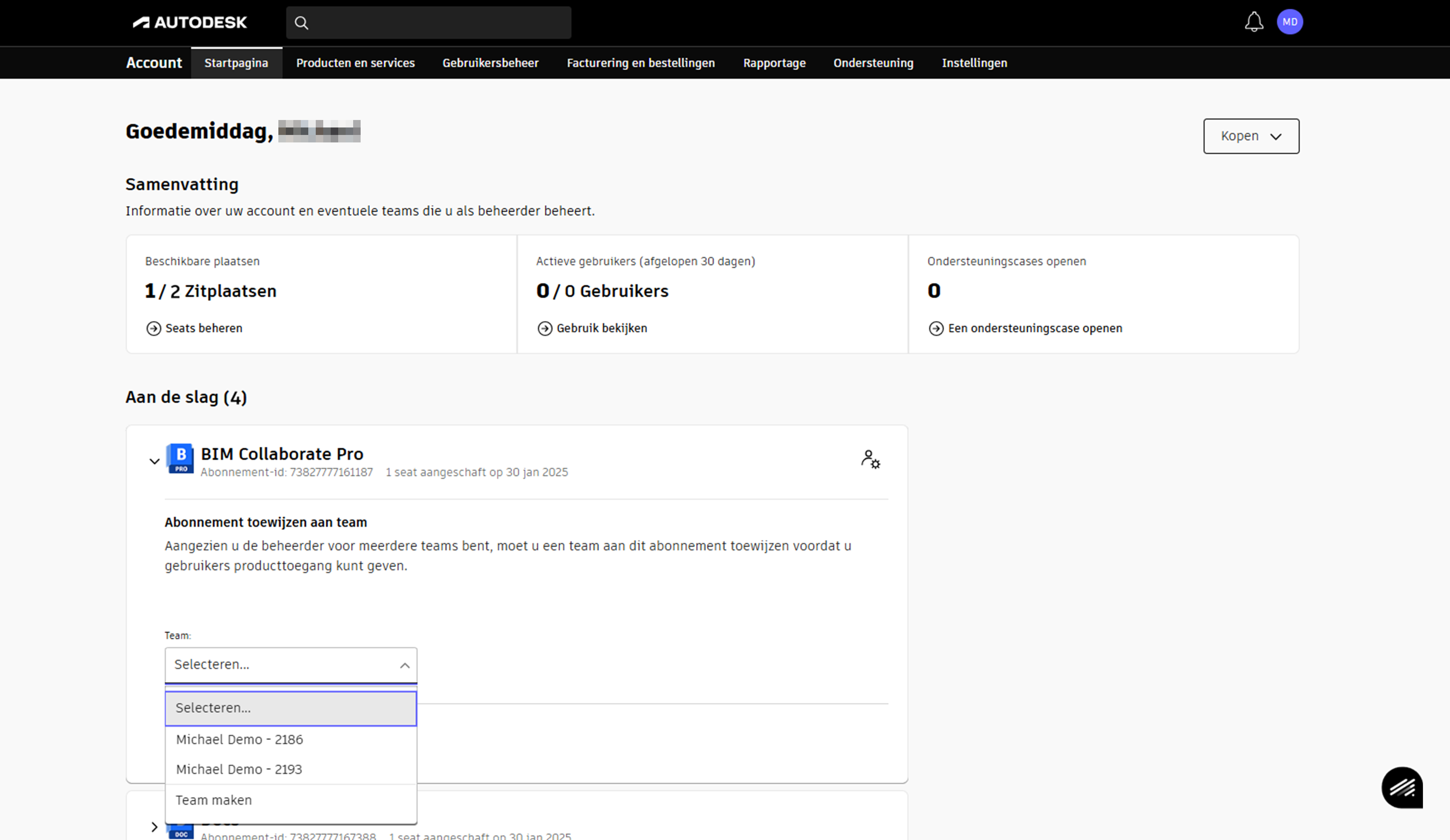

Een abonnement toewijzen aan een team
Als u Autodesk Construction Cloud™-producten hebt aangeschaft voor uzelf of voor uw organisatie, en het account van uw organisatie meerdere teams heeft, moet u het abonnement aan een team toewijzen.
  1. Navigeer naar het Autodesk-account en meld u aan.
    Tip: Als u producten uit de Autodesk eStore hebt aangeschaft, kunt u klikken op de koppeling Toegang in uw account vanuit uw orderbevestigingsscherm of Accounttoegang vanuit de bevestigingsmail.
  2. Klik op Startpagina om de startpagina te openen.
  3. Selecteer in de vervolgkeuzelijst een team waaraan u uw abonnement wilt toewijzen.
Team toewijzen
Zodra dit is voltooid, kunt u de workflow volgen in het gedeelte Een nieuw account activeren vanaf stap 2.

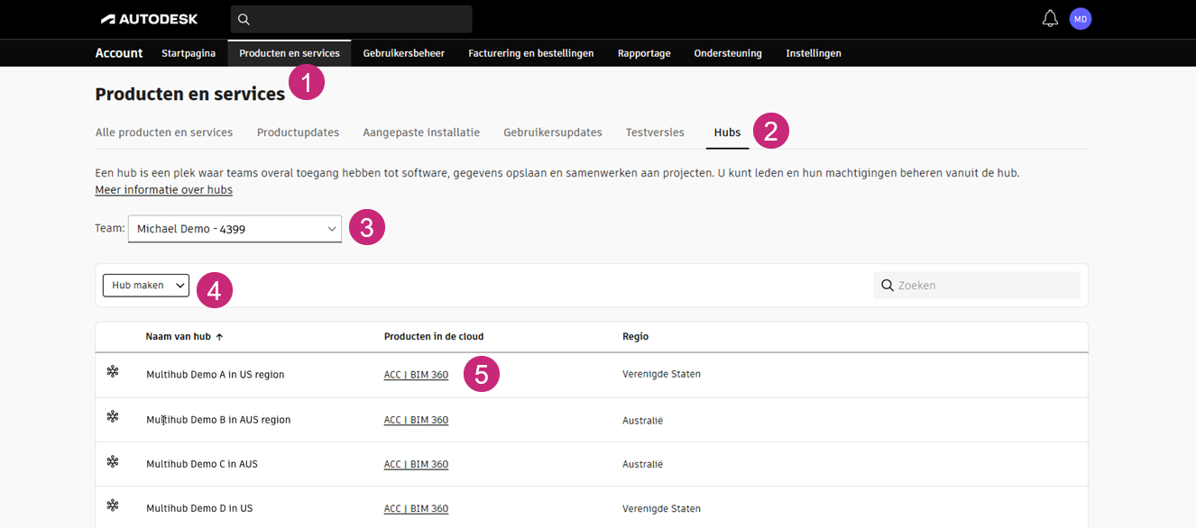

Meerdere hubs
Met Account Admin in ACC kunt u een hub vanuit manage.autodesk.com zien en gebruiken. Als u gegevens in meerdere gegevensregio's wilt opslaan, moet u meerdere hubs maken. Hubs kunnen worden gemaakt of worden geopend via het tabblad Producten en services in manage.autodesk.com.
Hubs-pagina
  1. Tabblad Producten en diensten
  2. Tabblad Hubs
  3. drop-downlijst Teamselectie (alleen beschikbaar als je meerdere teams hebt)
  4. Hubs maken
  5. Link om toegang te krijgen tot uw hub in ACC
