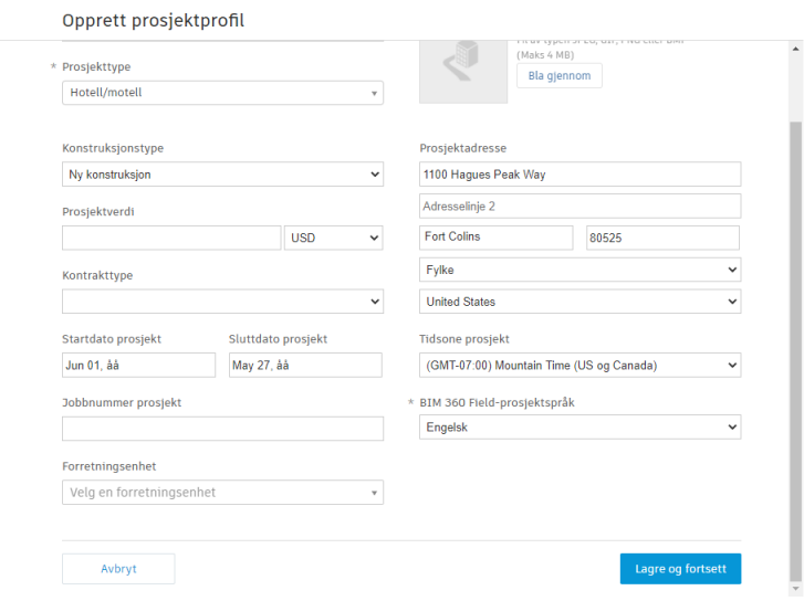

Opprette et prosjekt
  1. Klikk på Prosjekter-fanen i Account Admin-modulen.
  2. Klikk på Legg til.
  3. I dialogboksen Opprett prosjektprofil angir du prosjektnavnet og skriver inn prosjektinformasjonen. Obligatoriske felt er merket med en stjerne. Noen av feltene, for eksempel start- og sluttdatoene, brukes til selskapsrapportering og -analyser for å sikre at alle teammedlemmer har tilgang til konsekvent prosjektinformasjon på tvers av arbeidsflyter.
  4. Velg et språk fra rullegardinlisten Prosjektspråk i BIM 360 Field.
  5. Klikk på Lagre og fortsett for å opprette prosjektet og vise Project Services-siden.

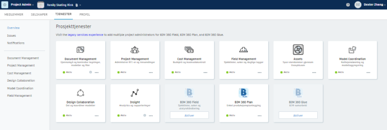

Aktivere en tjeneste
  1. I Project Services-listen klikker du på Aktiver for tjenesten du vil legge til i prosjektet.
    Hvis du aktiverer tjenester for første gang i prosjektet, har du mulighet til å bruke en prosjektmal. Med prosjektmalen kan du bruke innstillinger fra et eksisterende prosjekt som mal for det nye prosjektet. Slik gjør du det:
    a. Aktiver alternativknappen Bruk en prosjektmal.
    b. Velg prosjektet som skal brukes som mal.
    Hvis du ikke ønsker å bruke en prosjektmal:
    c. Aktiver alternativknappen Ikke bruk en prosjektmal.
  2. Klikk på Aktiver.
I begge tilfeller legges du til som første prosjektadministrator når du aktiverer en tjeneste for første gang på prosjektet. Du må være medlem av prosjektet for at dette skal lykkes. Du kan legge til flere prosjektadministratorer senere.
Når du har aktivert minst én tjeneste, kan du klikke på Aktiver fra listen over prosjekttjenester for å aktivere andre tjenester.
Merknad: Hvis du aktiverer en tjeneste som har en avhengighet til en annen tjeneste, aktiveres også den avhengige tjenesten. Hvis du for eksempel prøver å aktivere Model Coordination før Document Management, vil Document Management også bli aktivert.
