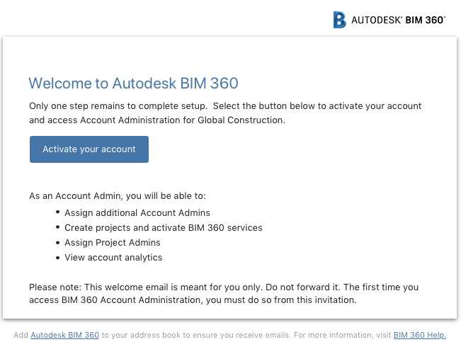

Når et BIM 360-abonnement opprettes, kan kontoadministratoren aktivere kontoen via en e-postinvitasjon.
Hvis du er den første kontoadministratoren, vil du motta en velkomst-e-post fra Autodesk som inneholder en kobling for å aktivere kontoen din. Denne aktiverings-e-posten er det første samhandlingspunktet mellom deg og produktet.
Slik aktiverer du kontoen din:
  1. Åpne e-posten Velkommen til Autodesk BIM 360.
    Viktig: Hver velkomst-e-post er kun ment for én person. Ikke videresend den til andre. Hvis du ikke har mottatt, eller hvis du har mistet e-posten, kan du bruke denne aktiveringskoblingen. Hvis det er nødvendig, kan du kontakte kundestøtte for BIM 360 og be om at den sendes på nytt.
  2. Klikk på Aktiver kontoen din.
