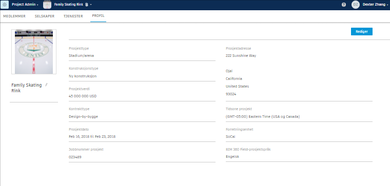

Redigere en prosjektprofil
Som kontoadministrator kan du redigere profilinformasjon, inkludert prosjektbildet. Du kan også legge til prosjektadministratorer i et prosjekt. Prosjektets profilinformasjon brukes på tvers av BIM 360 og i rapporter og analyser. Prosjektadressen brukes for eksempel til å vise prosjektets plassering på et kart og værforholdene på startsiden for prosjektet.
Merknad: Prosjektadministratorer kan også redigere prosjektprofiler.
Gå til Profil-fanen
  1. Klikk på modulvelgeren .
  2. Klikk på Profil-fanen.
Endre prosjektbildet
  1. Hold musepekeren over miniatyrbildet, og klikk på Endre prosjektbilde
  2. I dialogboksen Endre bilde klikker du på Bla gjennom for å navigere til bildet du ønsker.
  3. Velg bildet, og klikk på Åpne.
  4. Klikk på Last opp i dialogboksen Endre bilde.
Endre prosjektnavnet
Klikk på Rediger-ikonet (blyant) ved siden av gjeldende navn under prosjektbildet.
Endre annen prosjektinformasjon
  1. Klikk på Rediger i Prosjektinformasjon-delen for å gjøre endringer i følgende felter:
    • Prosjekttype
    • Konstruksjonstype
    • Prosjektverdi
    • Kontrakttype
    • Prosjektdato
    • Jobbnummer prosjekt
    • Prosjektadresse
    • Tidsone prosjekt
    • Forretningsenhet
    • BIM 360 Field-prosjektspråk
  2. Klikk på Lagre.
