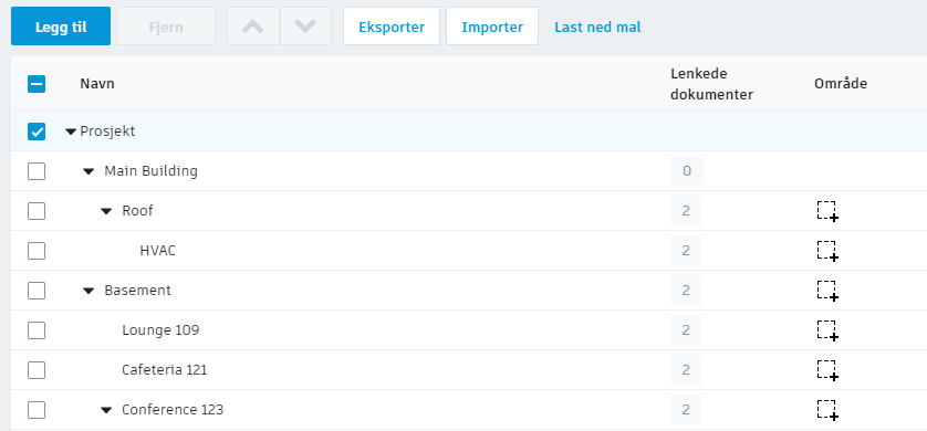

- Opprett prosjektets plasseringshierarki.
Bygg hierarkiet ved hjelp av følgende metoder:
- Du kan velge en plassering i hierarkiet og klikke på Legg til for å opprette en underplassering.
- Du kan bruke pilene til å flytte objekter opp og ned i hierarkiet.
- Du kan importere hele hierarkiet fra et Excel-regneark.
Merknad: Koblede dokumenter viser hvor mange dokumenter som er koblet til hver plassering. Ikonet
i Område viser at området er definert.

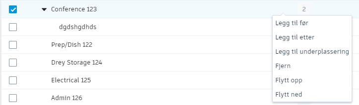

Andre alternativer for plasseringsmeny
Klikk på mer-menyen for flere alternativer.
- Legg til før: Legger til en plassering før den valgte plasseringen på samme nivå.
- Legg til etter: Legger til en plassering etter den valgte plasseringen på samme nivå.
- Legg til underplassering: Legg til en plassering under den valgte plasseringen.
- Fjern: Fjern den valgte plasseringen.
- Flytt opp: Flytter den valgte plasseringen oppover.
- Flytt ned: Flytter den valgte plasseringen nedover.
