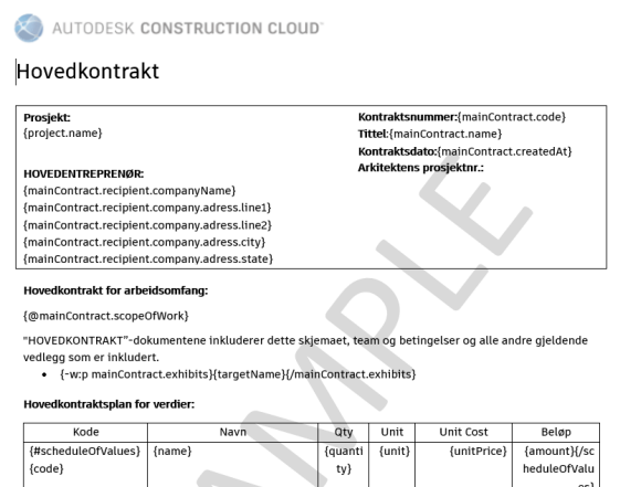

  7. Velg Last ned eksempeldokument for å laste ned en Word- eller Excel-mal som kan tilpasses. Du kan arbeide fra en Microsoft Word-fil og legge til variabler i din egen fil. Lær mer om variablene som er tilgjengelige for dokumenter.
  8. Tilpass innholdet etter behov. Du må imidlertid ikke redigere innholdet i parentesene.

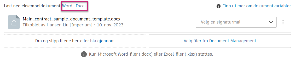

Last ned og rediger eksempeldokumentmal
Under prosessen for opprettelse av dokumentmaler vil du kanskje laste ned og redigere en eksempeldokumentmal. For å gjøre det, velger du Word eller Excel for å laste ned en egendefinerbar Word- eller Excel-fil.
Den nedlastede malen kan tilpasses bedriftens behov. Innholdet i hakeparentesene må imidlertid være det samme for at modulen skal gjenkjenne og fylle den ut automatisk når dokumentet genereres. Finn ut mer om variabler.

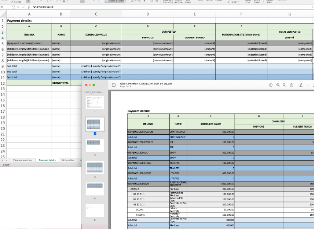

Dokumentmaler for betalingsanmodninger inkluderer ekstra rader i tabellen for betalingsdetaljer, slik at medlemmene kan definere hierarki og bakgrunnsfarge og skrifttype for overordnet node.

  • Maler støtter opprinnelige Excel-formatceller som Tall, Standard og Valuta.

Hvis du vil angi prosentverdi i prosentkolonnen for Excel-malen, formaterer du cellene som Standard. Under import til Cost Management tolker malen automatisk verdien som prosent (for eksempel bruk 12.39 for 12.39%).
Tips: Hvis du vil legge til et %-tegn i hver celle i en kolonne, formaterer du cellen som en Standard-type og legger til % i cellen manuelt, for eksempel {payment.columnView.percentTotalCompleted}%. Formelen er bare egnet for kolonnemodusen i Kostnadsbetalingsanmodninger.
Opprinnelige Excel-prosentformatceller
Administratorer kan bruke Excels opprinnelige prosentformatceller ved å definere en prosentformel selv. For eksempel, for kolonnen total fullført prosent i en kostnadsbetalingsanmodning er {completed | divide: revisedValue} den brukerdefinerte formelen.

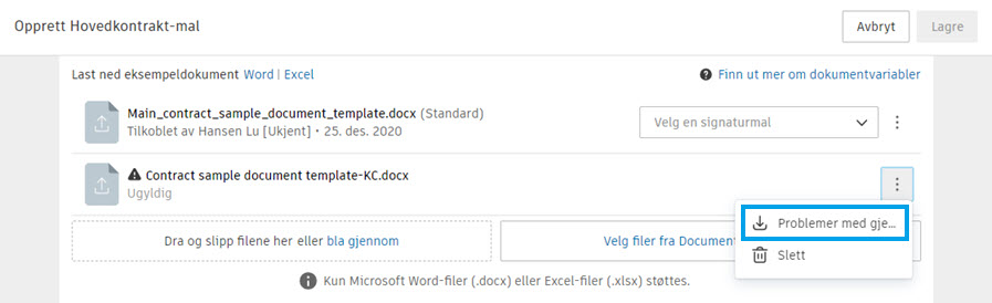

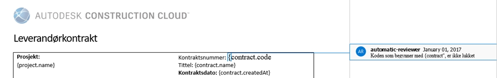

Du må kanskje se gjennom variablene og laste opp malen på nytt når noen av de brukte variablene er ugyldige. Du ser -ikonet ved siden av dokumentet som må gjennomgås. Slik gjør du det:

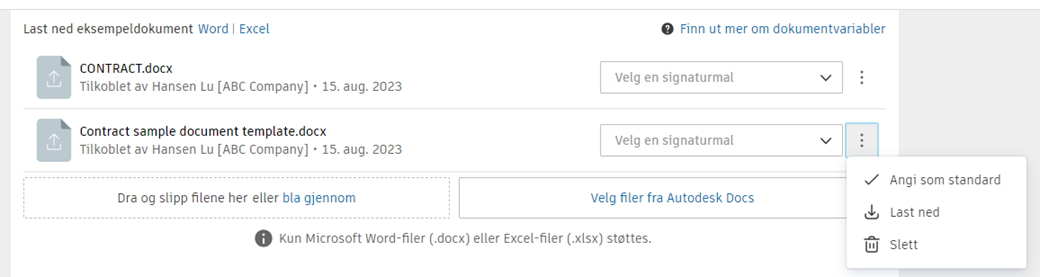

  1. Klikk på Mer-menyen ved siden av den ugyldige dokumentmalen.
  2. Velg Gå gjennom problemer.
  3. Dokumentmalen begynner å lastes ned. Åpne den nedlastede dokumentmalen. Du ser kommentarene ved siden av ugyldige variabler.
  4. Løse problemer i dokumentmalen.
  5. Last opp dokumentmalen på nytt.

  4. Klikk på Rediger øverst til venstre i delen der du vil angi dokumentmalen som standard.
  5. Åpne Mer-menyen .
  6. Klikk på Bruk som standard.
