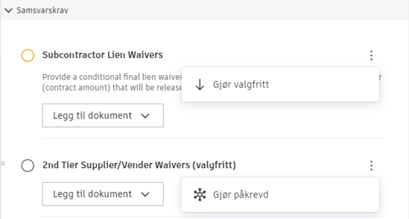

Gjør samsvarskrav valgfrie eller obligatoriske
Når du har opprettet maler, kan du tilpasse kravene til bestemte elementer. Naviger til detaljpanelet for et element og finn delen Samsvarskrav:
  1. Klikk på Mer-menyen Mer-menyikon ved siden av et krav.
  2. Velg Gjør valgfritt eller Gjør obligatorisk.
    Valgfrie eller obligatoriske konfigurasjonsalternativer for samsvarskrav
Merknad: Hvis alle kravene er valgfrie, anses elementet som kompatibelt.

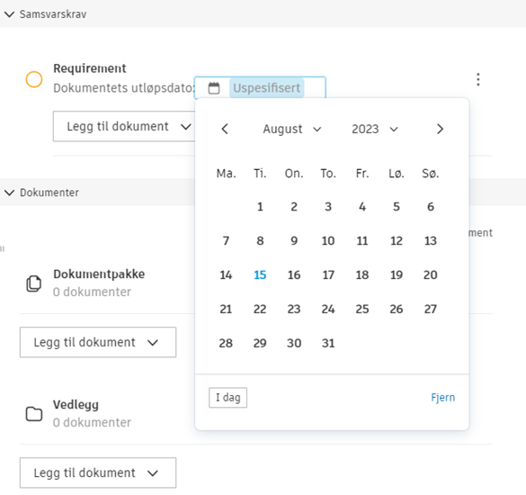

Definere utløpsdatoer
Du kan kreve utløpsdatoer for tidssensitive dokumenter som forsikringssertifikater:
  1. I kravoppsettet aktiverer du Krever utløpsdato for dokument.
  2. Medlemmer vil bli bedt om å angi utløpsdatoer ved opplasting av dokumenter.
  3. Utløpte dokumenter vises i kalendervisninger og varsler.
Konfigurasjonsdialogboks for utløpsdato for samsvarskrav
Når en forfallsdato er angitt, vises den i kalendervisningen på startsiden og i samsvarsdokumentets exp. Dato-kolonne.

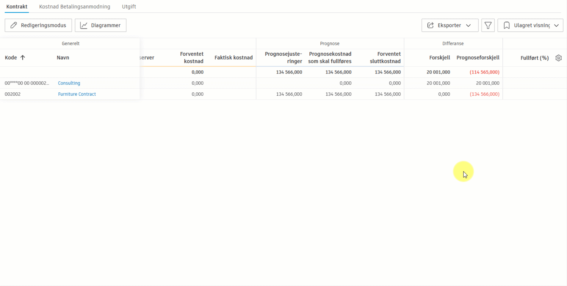

Slik legger du tilsamsvarsdokumentets exp. Datokolonne til kontrakttabellvisningen:
  1. Gå til Kontrakt-underfanen i Kostnad-fanen.
  2. Klikk på -ikonet.
  3. Finn samsvarsdokumentets exp. Dato-kolonnen i listen, og klikk på den.
Den nye kolonnen vises i Datoer-delen av tabellen. Ved å gruppere elementer etter datoer kan du raskt se forfallsdatoene.

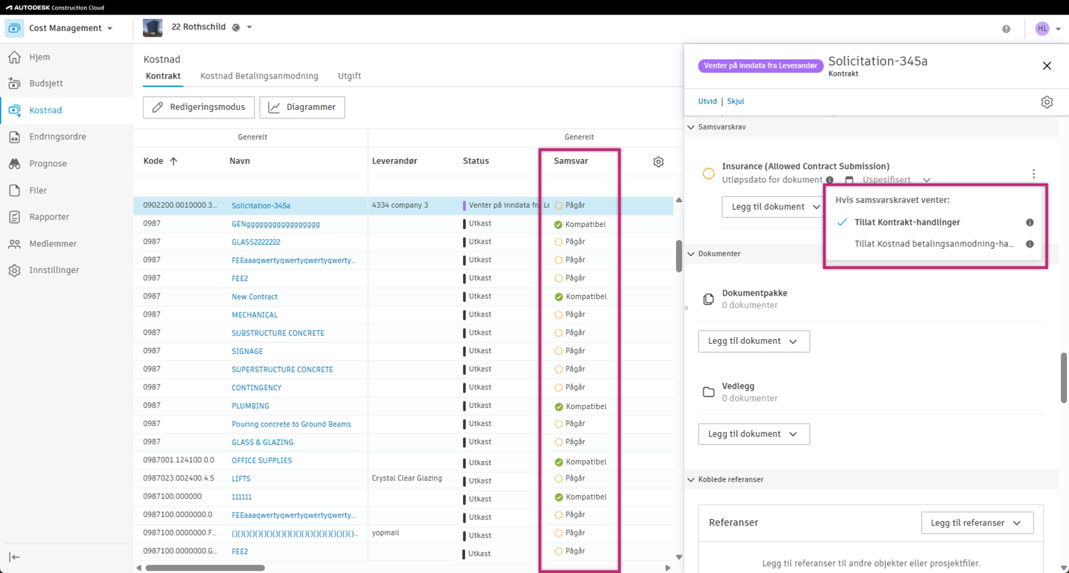

Spor samsvarsstatus
Samsvarskolonnen i oversiktstabeller viser sanntidsstatus:
Kolonnen for samsvarsstatus i oversiktstabellen
Merknad: Du kan oppheve blokkeringen og tillate innsendingshandlinger selv når samsvar venter.
