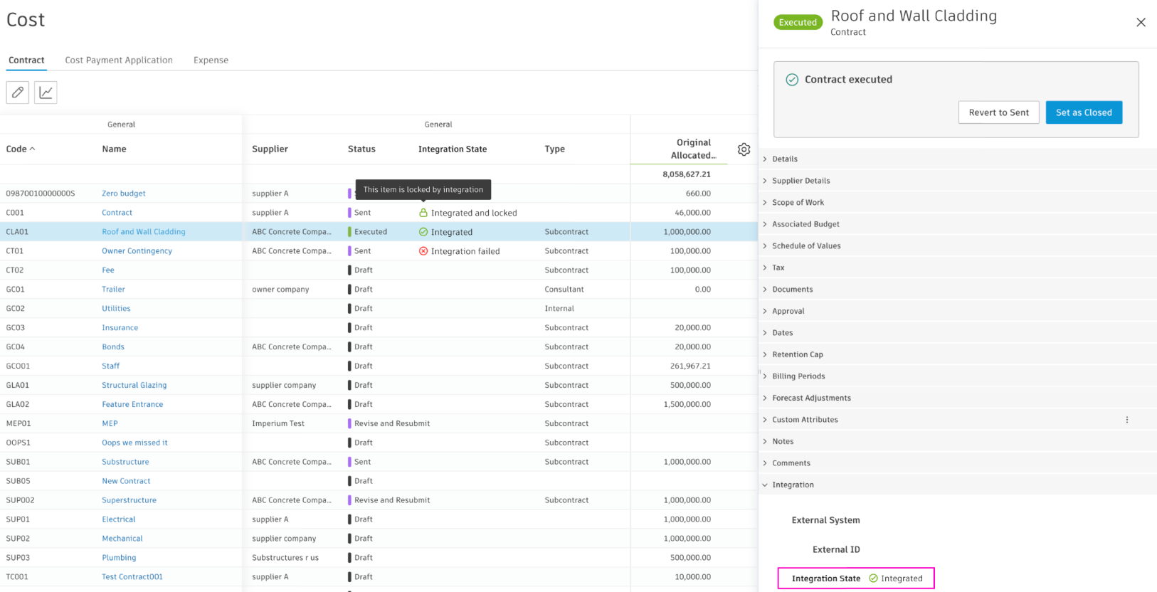

    Eksempel – lås kontrakt
    Du bør låse en av kontraktene for å hindre ikke-planlagte endringer. Du kan gjøre dette med ERP-integrering. Be en ERP-systemleverandør om å aktivere låsen.
    Se gjennom tabellen for å se hvilke felt og handlinger som er låst. I detalj:
    Viktig: Hvis hovedelementet er låst, er også alle underelementer i hierarkiet låst. Etter integrering bør du unngå å redigere og slette låste elementer og eventuelle handlinger som kan påvirke låste elementer.

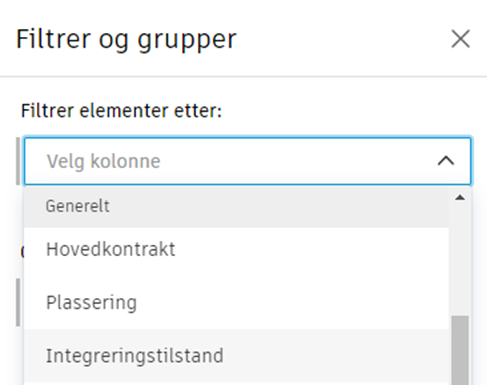

    Legg til, administrer og filtrer etter Integreringstilstand-kolonnen
    Ved å legge til Integreringstilstand-kolonnen i tabellvisningene til fanene for budsjett, kostnad og endringsordre kan du se hvilke av elementene, delene og handlingene som er låst og integrert.
    Slik legger du til denne kolonnen i visningene dine:
    1. Velg Budsjett-, Kostnad-, eller Endringsordre-faner.
    2. Bytt til fanen der du vil legge til Integreringstilstand-kolonnen.
    3. Klikk på -ikonet.
    4. Merk av for alternativet integrasjonstilstand.
    Når du har merket av, vises kolonnen i tabellvisningen. Du kan endre posisjonen ved å:
    Tips: Finn ut mer om tilpassing av tabeller for Cost Management.
    Du kan også filtrere tabellvisningen etter status for integreringen:
