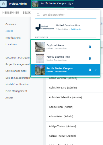

Prosjekter
I en gitt konto kan organisasjonen din ha ett eller flere design- og byggeprosjekter.
I eksempelet nedenfor inneholder den forente bygge-kontoen på toppnivå en rekke ulike prosjekter:
