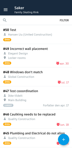

Opprette en sak på prosjektnivå
Opprette en sak som ikke er tilknyttet en bestemt plassering, men med et prosjekt, i et 2D-dokument eller 3D-modell.
  1. Trykk for å åpne et prosjekt.
  2. Trykk på .
  3. Trykk på Saker.
  4. Trykk på .
  5. Følg trinn 4–12 fra Opprette en sak på dokumentnivå-seksjonen ovenfor.

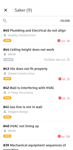

Vise saker på dokumentnivå
Vis saker knyttet til et 2D-dokument eller en 3D-modell.
  1. Trykk for å åpne et 2D-dokument eller en 3D-modell.
  2. Trykk på Saker.
Listen viser elementnummer og tittel, oppdragstaker, plassering, status og forfallsdato hvis disse feltene er angitt.
Tips: Trykk på en sak for å åpne den for visning eller redigering.
Vise saker på prosjektnivå
Vis saker som er knyttet til et prosjekt.
  2. Trykk på Saker.
Tips: Trykk på en sak i listen for å åpne den for visning eller redigering.
