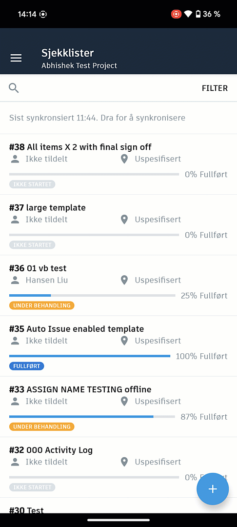

Fullføre og filtrere sjekklister
  1. Trykk på Sjekklister .

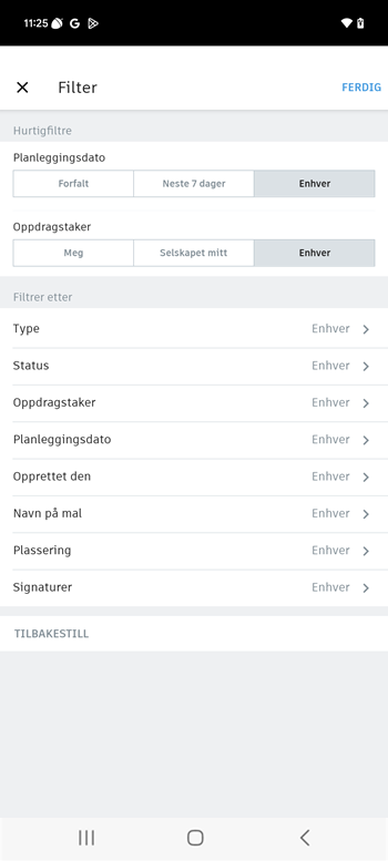

  2. For å filtrere sjekklistene dine, trykk på FILTER til høyre på skjermen. Filter-panelet består av to deler:
    • Hurtigfiltre: Du kan raskt filtrere etter tidsplandato (forfalt, neste 7 dager, hvilken som helst) eller mottaker (meg, mitt selskap, hvem som helst)
    • Filtre: Du kan filtrere etter type, maler, status, plassering eller underplassering, oppdragstaker, planlagt dato, signatur eller opprettelsesdato ved å trykke på Filtre .
      Merknad:
      En oppdragstaker kan være ett av følgende: medlem, rolle eller selskap. Når du filtrerer etter oppdragstaker, filtreres sjekklisten av både sjekklistens og delens oppdragstaker.
  3. Når du har brukt filtre, trykker du på FERDIG øverst til høyre på skjermen.

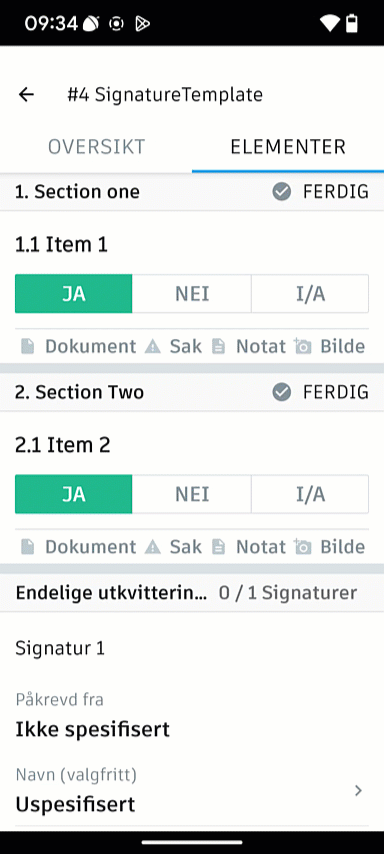

  4. Nedlastet-fanen trykker du på sjekklisten du vil fullføre.
  5. Trykk på ELEMENTER-fanen.
  6. Når du utfører inspeksjonen, må du gå gjennom kriteriene for hvert element, og trykke på et passende svar.
Merknad: Hver gang du velger et ikke-samsvarende element, åpnes skjemaet Ny sak, slik at du umiddelbart kan opprette en sak for å sikre at dette elementet vil bli behandlet.
  1. Hvis du vil opprette en sak for ikke-samsvarende elementer, trykker du på Sak. For mer informasjon, se Saker (Android).
  2. For å legge ved et bilde, trykk på Bilde. Du kan laste opp et eksisterende bilde eller ta et nytt.
  3. For å legge ved et notat, trykk på Notat.
Tips: Hvis du vil redigere en sjekkliste, trykker du på sjekklisten og deretter på Rediger. Du kan endre sjekklistetittel, oppdragstaker, plassering og planlagt dato.
  1. Hvis du vil vise filer som er lagt ved sjekklisten, klikker du på den blå koblingen som viser navnet på filen du ønsker å åpne.
Merknad: Filer kan kun kobles til maler fra Field Management-modulen til BIM 360-webappen. For mer informasjon, se Opprette sjekklistemaler.
  1. For å fullføre hver del, trykk på FERDIG, og trykk deretter på MERK SOM FULLFØRT nederst til høyre på skjermen.
  2. Du må kanskje sende inn signaturen din for å fullføre en sjekkliste. I delen Signatur/Endelige utkvitteringer trykker du på Trykk for å signere-boksen og skriver signaturen din. Om nødvendig må du levere enheten til personen som må signere.
    Tips: Hvis du vil slette en signatur, trykker du på .
  3. Trykk på OPPRETT.
  4. Trykk på MERK SOM FULLFØRT nederst til høyre på skjermen.
Merknad: Gjenåpning av en sjekkliste sletter signaturer og krever at sjekklisten må signeres på nytt.
