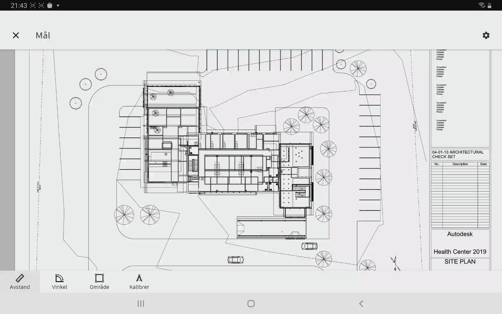

Måle avstanden mellom to punkter
Mål avstanden mellom to punkter i et 2D-dokument eller 3D-modell, og vis XYZ-forskjellene mellom objekter under måling. En forstørret visning av poengene dine hjelper med å angi en nøyaktig plassering.
  1. Trykk for å åpne et dokument eller en modell.
  2. Trykk på .
    Merknad: Du må bruke en kjent avstand for å kalibrere dokumenter eller modeller som ikke har spesifiserte kalibreringsenheter. For mer informasjon, se Kalibrer nedenfor.
  3. Trykk på start- og sluttpunktet for avstanden du vil måle.
    Tips: En forstørret visning vises når du klikker og holder et punkt på et objekt.

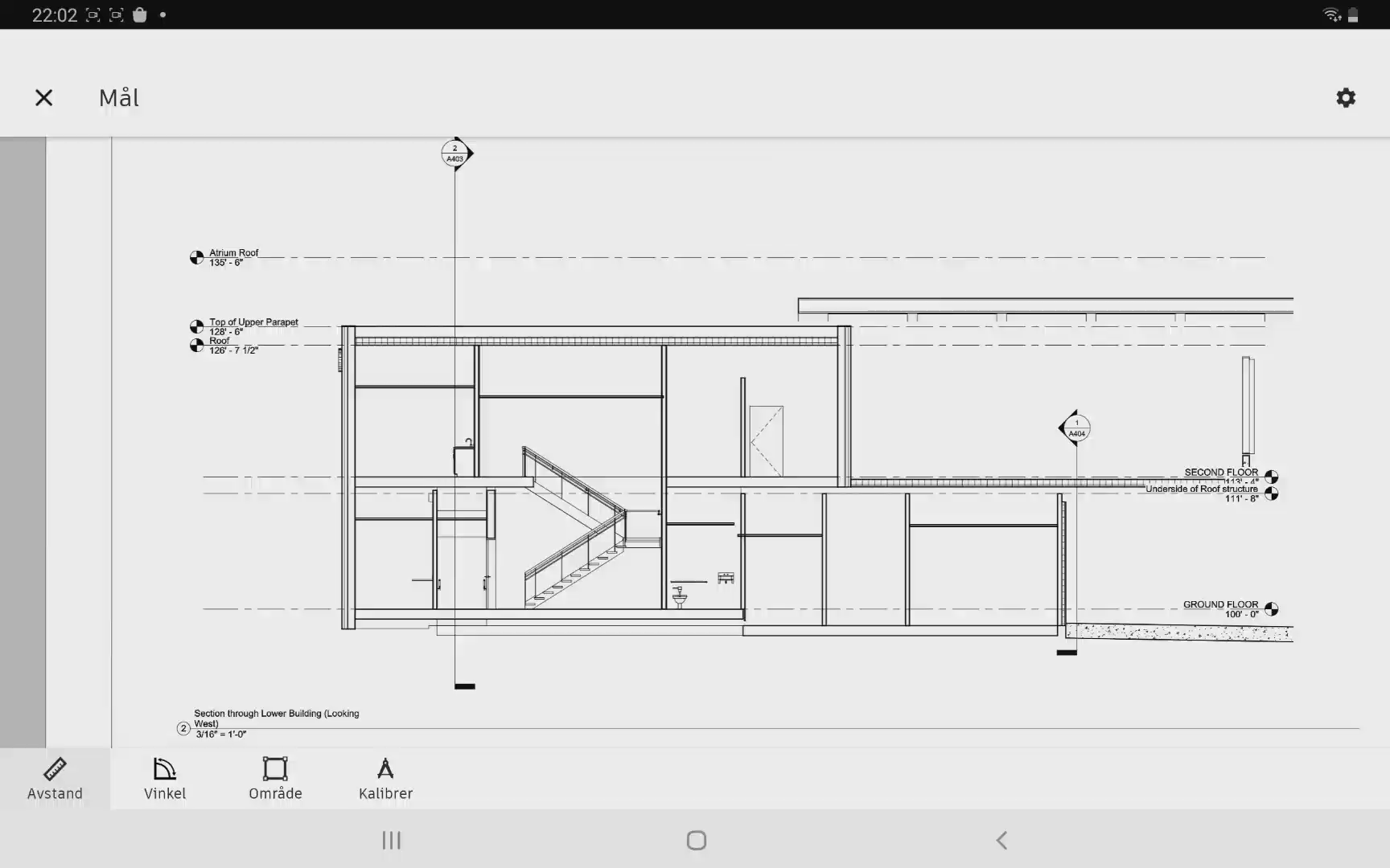

Kalibrer
Kalibrer målinger i dokumentene og modellene dine ved å angi en kjent avstand mellom to punkter:
  1. Trykk for å åpne et dokument.
  2. Trykk på .
  3. Trykk på .
  4. Trykk på to punkter i dokumentet.
  5. Angi lengdeverdien og velg en enhet.
  6. Trykk på Kalibrer.
