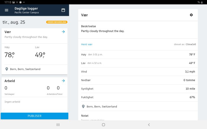

Legg til værforhold, arbeidsmålinger, bilder og fremdriftsnotater i daglige logger. Du kan vise og oppdatere daglige logger etter behov, i tillegg til å opprette flere daglige logger for én dag, om nødvendig. For mer informasjon om daglige loggfunksjoner med Android-appen, se Mobilegenskaper.
Opprette daglige logger
  1. Trykk på Daglige logger.
  2. Trykk på og velg en måned og en dag.
  3. Trykk på Hent vær.
  4. Trykk på Arbeid Legg til arbeid, og velg deretter et selskap fra listen.
  5. For arbeidere skriver du inn antall personer som jobber for selskapet den dagen.
  6. For timer angir du totalt antall timer for selskapet den dagen.
  7. Når du er ferdig, trykker du på Publiser.
    Merknad: Publiserte logger kan ikke lenger redigeres.
Tips: Trykk på Innstillinger for å velge mellom Fahrenheit eller Celsius, og kilometer og tommer eller kilometer og centimeter.
Administrere daglige logger
  1. For å bla gjennom daglige logger etter dato, trykker du på , og deretter velger du en måned og en dag som du ønsker å finne en logg for.
  2. Hvis du vil redigere værspesifikke detaljer, klikker du på vær og deretter på feltet du vil redigere.
  3. Hvis du vil redigere arbeidsspesifikk informasjon, trykker du Arbeid, og deretter på elementet du vil redigere.
  4. Hvis du vil legge til et generelt notat, trykker du på Generelt notat, og deretter skriver du inn tilleggsinformasjon etter behov.
