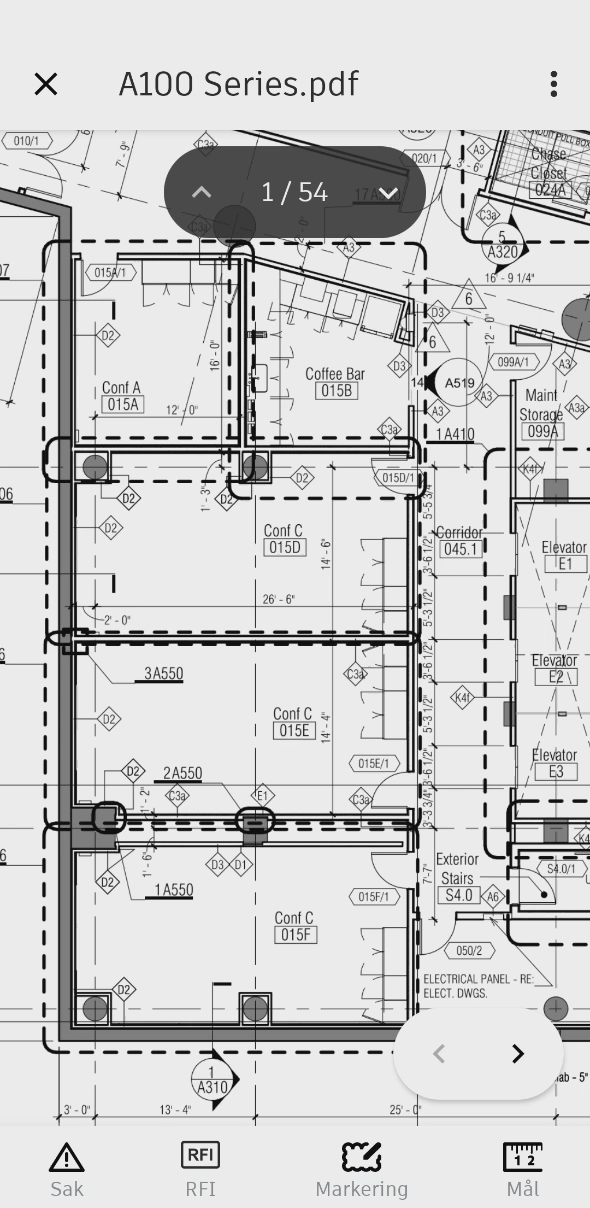

  1. Trykk for å åpne et dokument eller en modell.
  2. Trykk på .

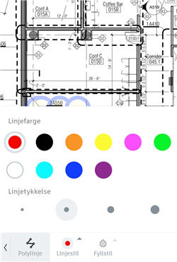

  3. Velg et ønsket verktøy fra markeringsverktøylinjen nederst, og begynn å opprette markeringene.
    Tips: Hvis du vil opprette samme markering, trykker du på Dupliser på hurtigverktøylinjen. Trykk på Slett for å slette en markering.
  4. Bruk stylingalternativene i styling-verktøylinjen nederst, for å bruke ønsket linje- og fyll stil.
    Merknad: De tilgjengelige stylingalternativene er avhengig av verktøyet du bruker.

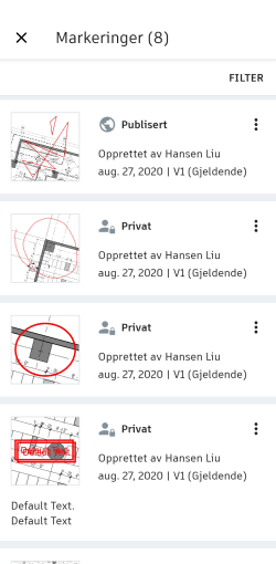

  2. Trykk på Markeringer. Listen over markeringene vises.
  3. Trykk Filtrer for å filtrere markeringene etter status eller oppretter.
  4. Hvis du vil slette en markering, trykker du på Slett.
    Merknad: Du kan bare slette private markeringer. Offentlige markeringer kan bare arkiveres.
  5. Hvis du vil redigere en markering, trykker du på Rediger.
  6. Hvis du vil publisere en privat markering, trykker du på Publiser.
  7. Hvis du vil arkivere en offentlig markering, trykker du på Arkiver.
