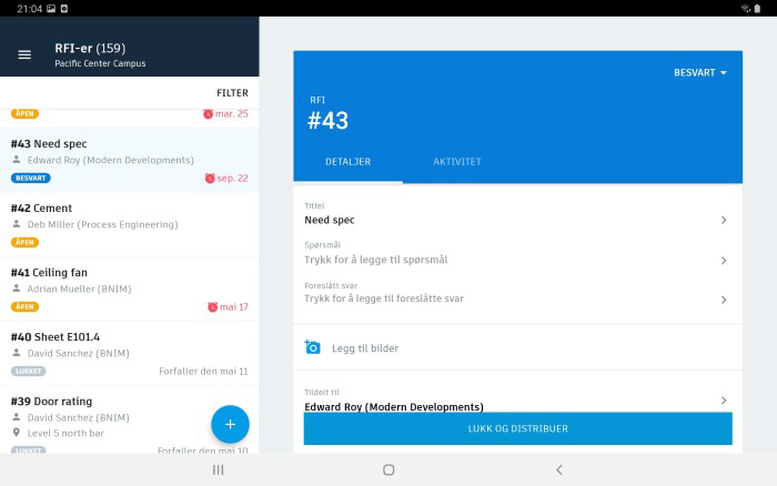

Opprette en RFI på prosjektnivå
- Uten å åpne et dokument trykker du på RFI-er i den nedre verktøylinjen.
- Klikk på
- Skriv inn en tittel for RFI.
- Skriv inn spørsmålet ditt, og skriv om nødvendig inn et forslag til svar.
- Trykk under Tildelt til overskrift for å velge et prosjektmedlem du vil tildele RFI til.
- Om nødvendig, kan du legge til plasseringsdetaljer, forfallsdato, medanmeldere og en distribusjonsliste.
- Trykk på
for å legge ved et bilde.
- Klikk på Opprett.
Vise RFI-er
Se status og aktivitet for RFI-er og legg til kommentarer og bilder på både prosjekt- og dokumentnivå.
Åpne et prosjekt, eller et spesifikt dokument eller en bestemt modell i et prosjekt.
På prosjektnivå klikker du på
RFI-er. I et dokument eller på en modell trykker du på
RFI-er.
I RFI-panelet klikker du på en RFI for å vise detaljene.
Tips: Du kan filtrere RFI-er etter status, oppdragstaker eller forfallsdato.
Trykk på aktivitetsfanen for å vise RFI-historikken og eventuelle kommentarer eller vedlegg.
Trykk på kommentarfeltet for å legge igjen en kommentar.
