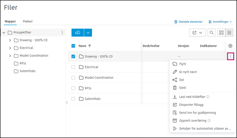

  1. I filverktøyet i ACC velger eller oppretter du mappen som skal inneholde Informerte design-produkter du vil dele.
    Merknad: Medlemmer av prosjektene du deler med, vil ha tilgang til alle elementene i mappen, ikke bare Informerte designprodukter. Flytt filer du ikke vil dele, eller lag en mappe kun for Informed Design-produktene.
  2. I Informed Design publiserer du produkter til ønsket mappe i ACC Files.
  3. Finn mappen i Filer-verktøyet i ACC.
    Viktig: Informerte designprodukter er ikke oppført i Docs. Hvis du vil bekrefte hvilke produkter som er tilgjengelige i en bestemt mappe, kan du gå til Versjoner-fanen i nettportalen for informert design og se Mappe-kolonnen.
  4. Klikk på Mer-menyikonet Mer-menyikonet ved siden av mappen du vil dele.
  5. Velg Del.

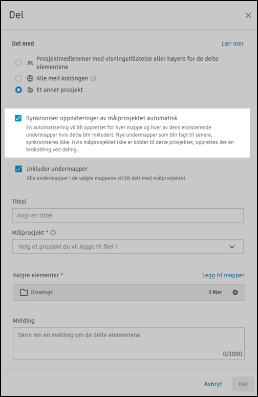

  6. Under Del med velger du Et annet prosjekt.
  7. Velg Synkroniser oppdateringer av målprosjektet automatisk.
    Viktig: Dette alternativet må velges når du deler mapper med Informed Design-produkter.
  8. Velg målprosjekt og mappe (hvis tilgjengelig). Tittel og melding er valgfritt. Finn ut mer i Filer-hjelpen om deling og hvilke prosjekter som vises her.
  9. Klikk på Del.
