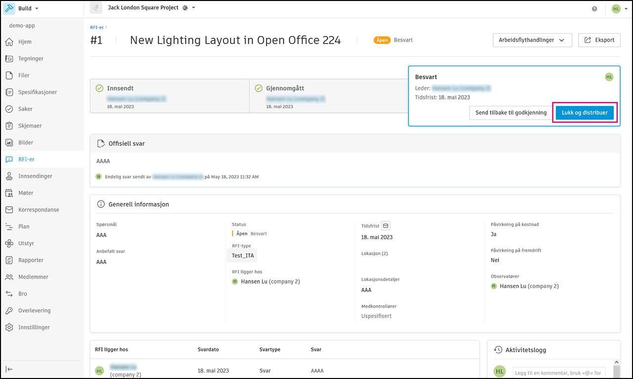

  1. Som leder i verktøyet RFIs klikker du på Lukk og distribuer på en RFI som er fullført.

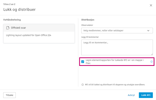

  2. I vinduet Lukk og distribuer velger du Lagre elementrapporten for lukkede RFI-er i mappen i Filer.

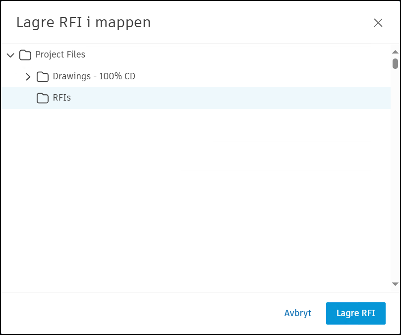

  3. Velg en mappe i filverktøyet du vil legge til RFI-en i, og klikk på Lagre RFI.

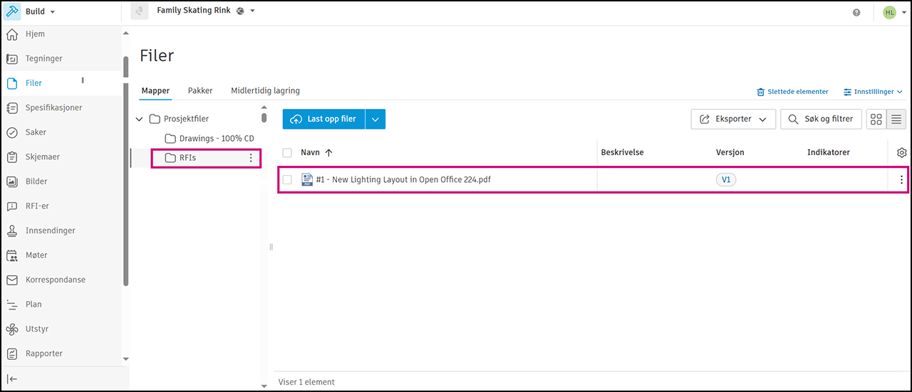

  4. I verktøyet Filer finner du den valgte mappen og RFI-en du delte.

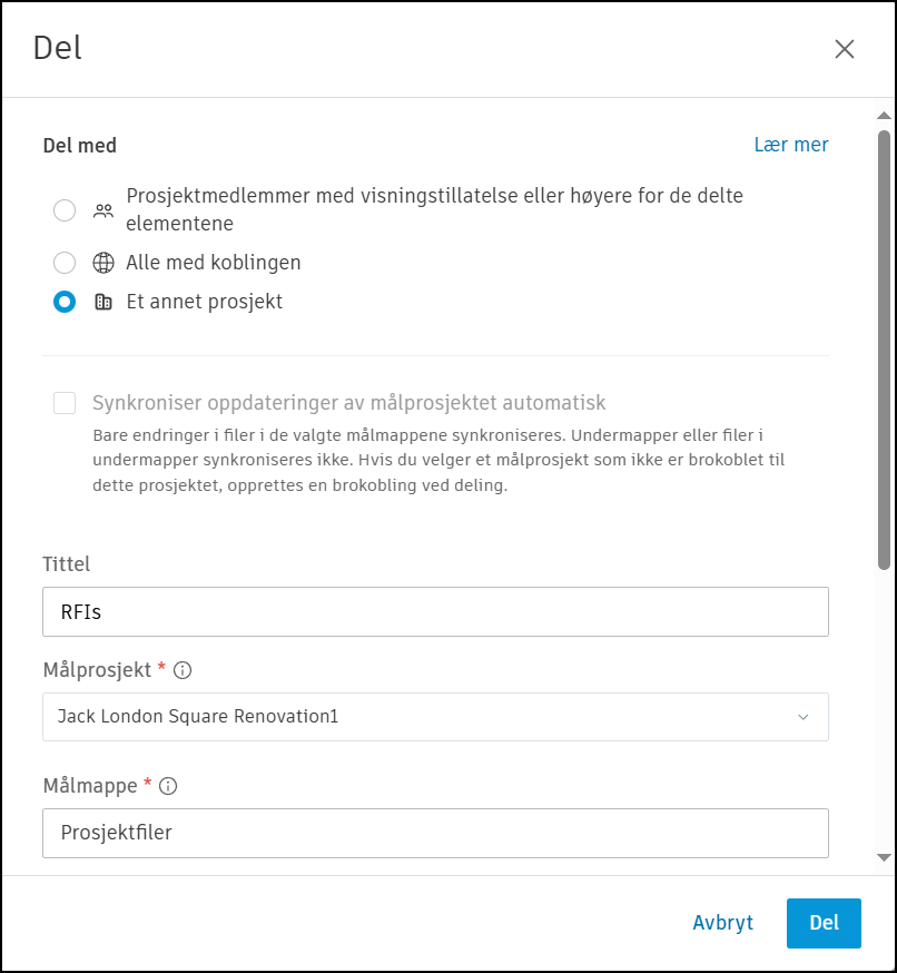

  5. Klikk på ved siden av den individuelle RFI-en eller mappen du vil dele.
  6. Velg Del.
  7. Under Del med velger du Et annet prosjekt.
  8. Hvis du valgte å dele en mappe, kan du konfigurere en mappeautomatisering der eventuelle oppdateringer til mappen automatisk synkroniseres med prosjektet du deler med. Denne funksjonen er ikke tilgjengelig for individuelle filer.
  9. Angi en tittel (valgfritt). Dette vil identifisere elementene du har delt når du administrerer dette i broverktøyet.
  10. Velg prosjektet og mappen du vil dele RFI-ene med.
    Merknad: Du kan se hvilke tillatelser som kreves for å dele i Brotillatelser.
  11. Se gjennom elementene du skal dele. Klikk Legg til mapper for å legge til flere mapper du vil dele, eller klikk ved siden av objekter du ikke lenger vil dele.
  12. Klikk på Del.

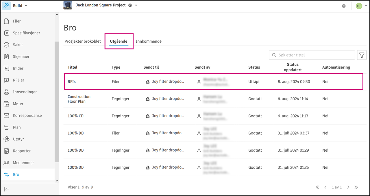

  13. Nå kan du spore i Bro-verktøyet det som ble delt i fanen Utgående. Klikk på linjeelementet for å se hva som ble delt, og for mer informasjon.
  14. Hvis du konfigurerte en automatisering, ble det opprettet en bro mellom prosjektet og det valgte prosjektet. Du kan administrere denne broen og eventuelle automatiseringer i fanen Brokoblede prosjekter. Finn ut mer om hvordan du administrerer automatiseringer i Bridge Automations.
