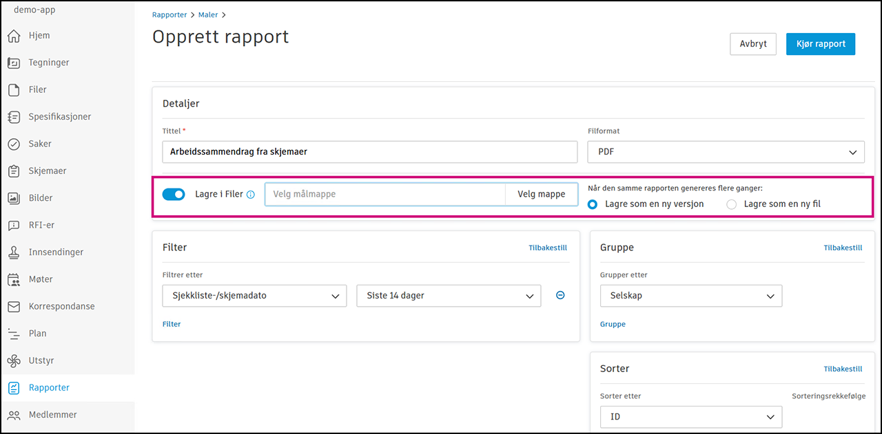

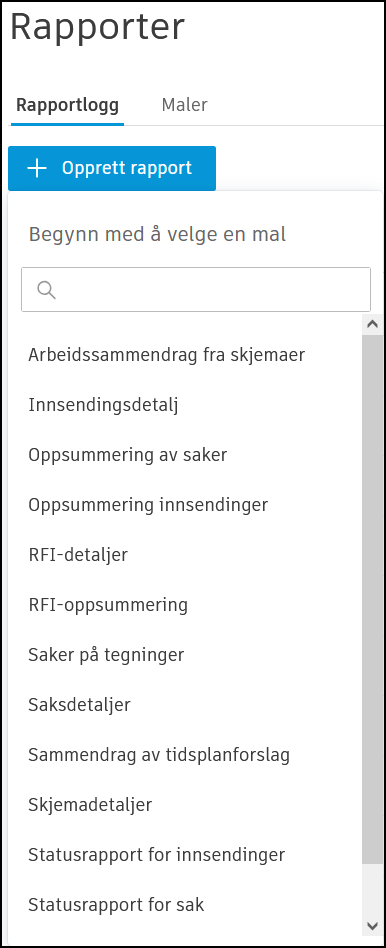

  1. I Rapporter verktøy opprette en rapport.
  2. I visningen Detaljer slår du på Lagre i filer for automatisk å lagre rapporten i en ønsket mappe i filverktøyet.
  3. Klikk på Velg mappe for å velge mappen i Filer der du vil eksportere rapporten.
  4. Hvis rapporten skal genereres mer enn én gang, velger du å lagre hver nye rapport som en ny versjon eller som en ny fil.
  5. Tilpass rapporten ellers etter ønske, og klikk på Kjør rapport.

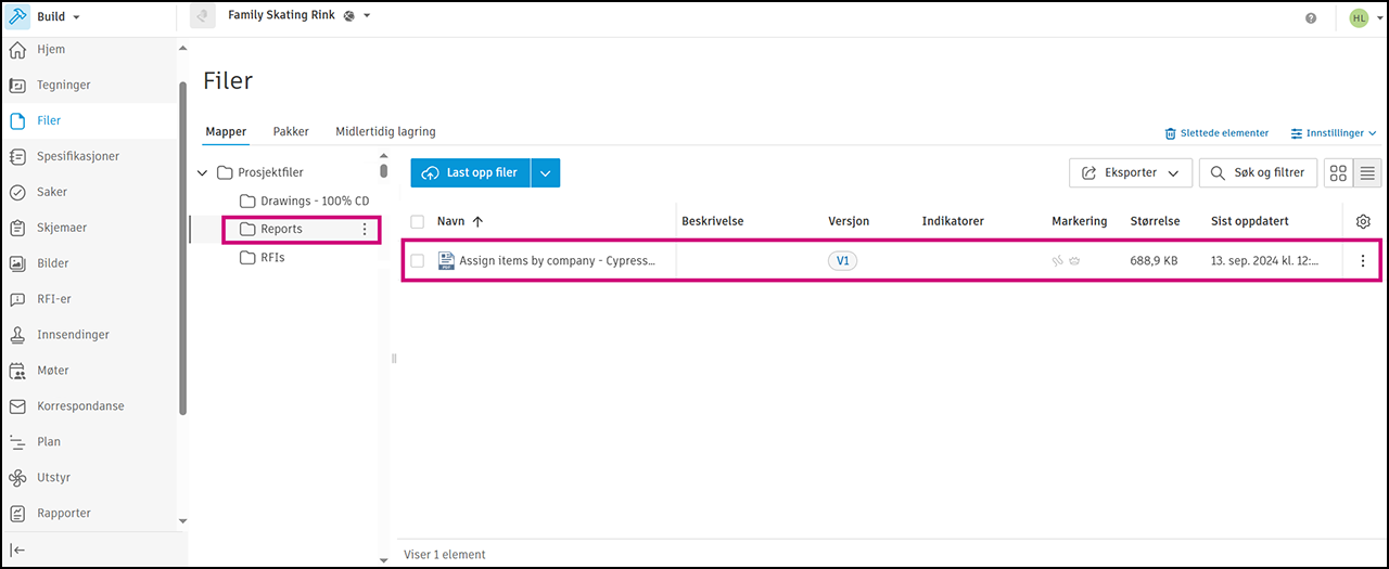

  8. I verktøyet Filer finner du den valgte mappen eller rapporten du lagret.

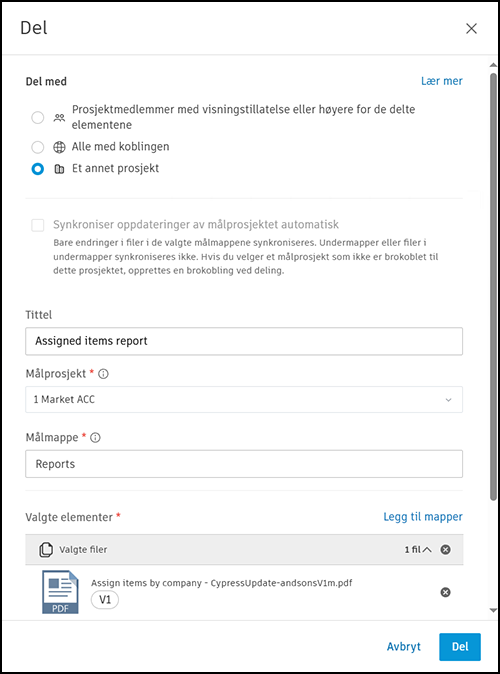

  10. Velg Del.
  11. Under Del med velger du Et annet prosjekt.
  12. Hvis du valgte å dele en mappe, kan du konfigurere en mappeautomatisering der eventuelle oppdateringer til mappen automatisk synkroniseres med prosjektet du deler med. Denne funksjonen er ikke tilgjengelig for individuelle filer. Merk av i boksen for Synkroniser oppdateringer automatisk til målprosjekt.
  13. Skriv inn en tittel (valgfritt). Dette vil identifisere elementene du har delt når du administrerer dette i broverktøyet.
  14. Velg prosjektet og mappen du vil dele rapportene med.
    Merknad: Du kan se hvilke tillatelser som kreves for å dele i Brotillatelser.
  15. Se gjennom elementene du skal dele. Klikk Legg til mapper for å legge til andre mapper du vil dele, eller klikk ved siden av objekter du ikke lenger vil dele.
  16. Klikk på Del.

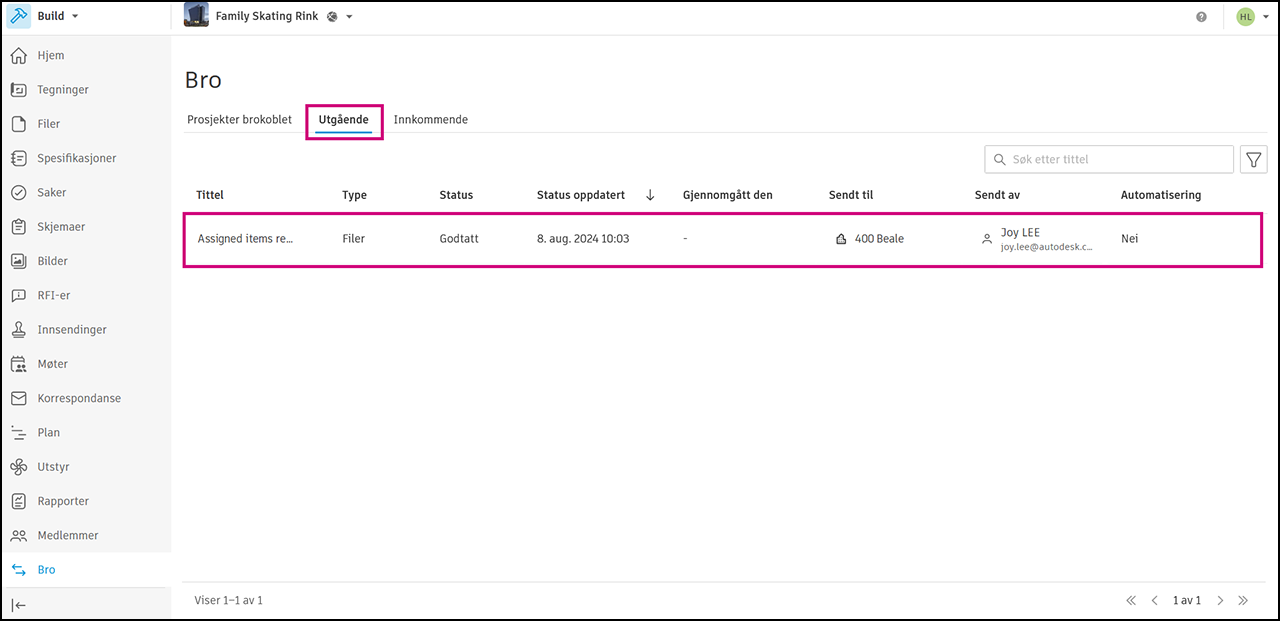

  17. Nå kan du spore i Bro-verktøyet det som ble delt i fanen Utgående. Klikk på linjeelementet for å se hva som ble delt, og for mer informasjon. Finn ut mer i Behandle utgående brokoblet innhold.
  18. Hvis du konfigurerte en automatisering, ble det opprettet en bro mellom prosjektet og det valgte prosjektet. Du kan administrere denne broen og eventuelle automatiseringer i fanen Brokoblede prosjekter. Finn ut mer om hvordan du administrerer automatiseringer i Bridge Automations.
