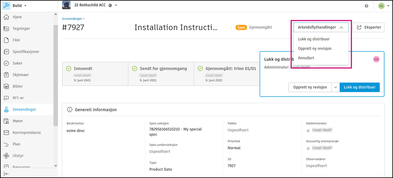

  1. Som leder i verktøyet Innsendinger klikker du på Handlinger for arbeidsflyt og velger Lukk og distribuer på en innsending som er fullført.

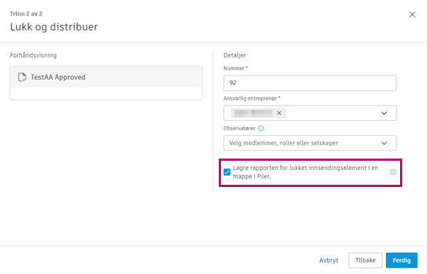

  2. I vinduet Lukk og distribuer velger du Lagre rapporten for lukket innsendingselement i mappen i Filer.

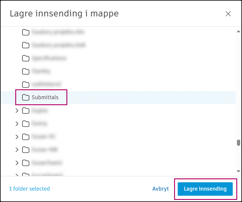

  3. Velg en mappe i Filer-verktøyet du vil legge til innsendingen i, og klikk på Lagre innsending.

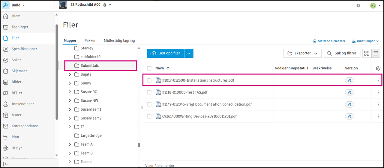

  4. Finn den valgte mappen og innsendingen du delte, i verktøyet Filer.
  5. Klikk på ved siden av enkeltinnsendingen eller mappen du vil dele.
  6. Velg Del.

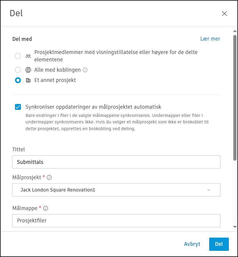

  7. Under Del med velger du Et annet prosjekt.
  8. Hvis du velger å dele en mappe, kan du sett opp en mappeautomatisering der eventuelle oppdateringer til mappen automatisk synkroniseres til prosjekt du deler med. Denne funksjonen er ikke tilgjengelig for individuelle filer.
  9. Skriv inn en tittel (valgfritt). Dette vil identifisere elementene du har delt når du administrerer dette i broverktøyet.
  10. Velg prosjektet og mappen du vil dele innsendingene med.
    Merk: Du kan se hvilke tillatelser som kreves for å dele i Brotillatelser.
  11. Se gjennom elementene du skal dele. Klikk Legg til mapper for å legge til flere mapper du vil dele, eller klikk ved siden av objekter du ikke lenger vil dele.
  12. Klikk på Del.

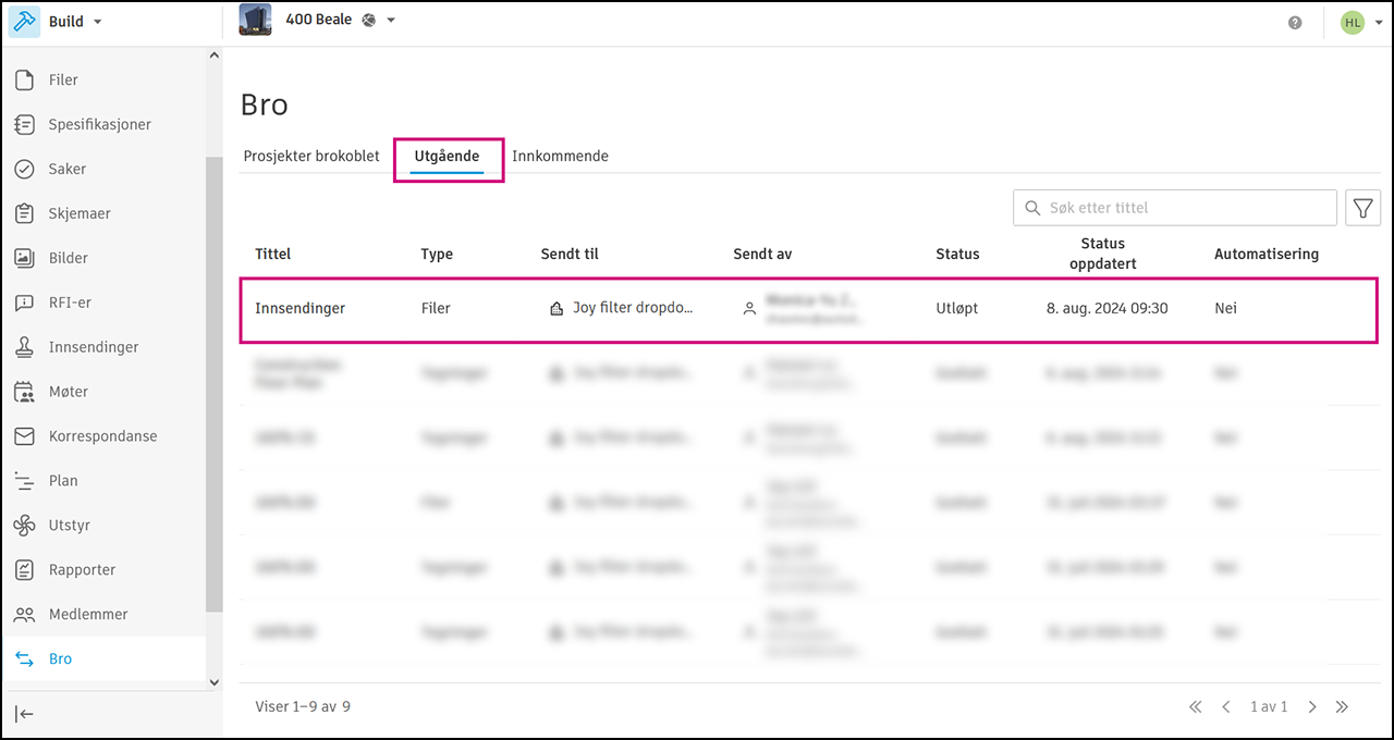

  13. Nå kan du spore i Bro-verktøyet det som ble delt i fanen Utgående. Klikk på linjeelementet for å se hva som ble delt, og for mer informasjon.
  14. Hvis du konfigurerte en automatisering, ble det opprettet en bro mellom prosjektet og det valgte prosjektet. Du kan administrere denne broen og eventuelle automatiseringer i fanen Brokoblede prosjekter. Finn ut mer om hvordan du administrerer automatiseringer i Bridge Automations.
