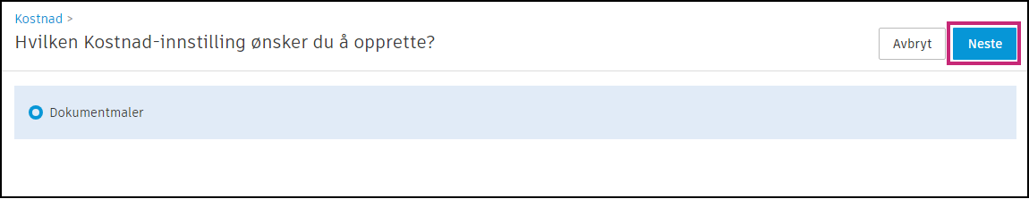

  1. Klikk Neste i byggherren for kostnadsfastsettinger.
    Dokumentmaler

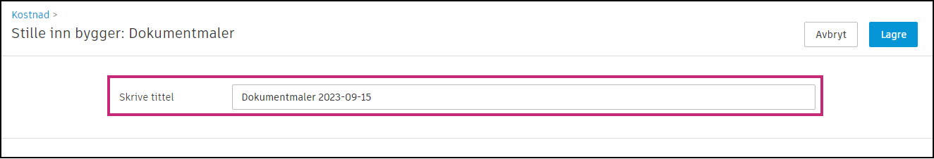

  2. Velg en innstilling tittel.
    Innstilling av byggherre

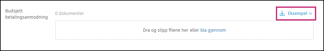

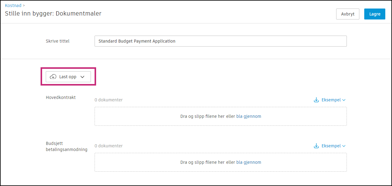

  3. Den innstillinger byggherren åpner og viser en liste over alle dokumentmaler for Kostandsstyring. Bla til den ønskede dokumentmalseksjonen (for eksempel anmodning om budsjettbetaling) og dra tidligere forberedte dokumentmaler ut i felten, eller klikk på Bla gjennom for å velge fra det lokale repositoriet.
    Last om nødvendig ned eksempelmalen. Se emnet Dokumentmaler i brukerstøtten for Kostandsstyring for å finne ut mer om hvordan du oppretter dokumentmaler.
    Eksempel på dokumentmal
  4. Du kan også klikke på Last opp for å velge hvilket dokument mal delen du vil laste opp til, og velge fra ditt lokale depot.
    Last opp  kostnadsfastsetting
  5. Når dokumentmalene er lastet opp, klikker du på Lagre.

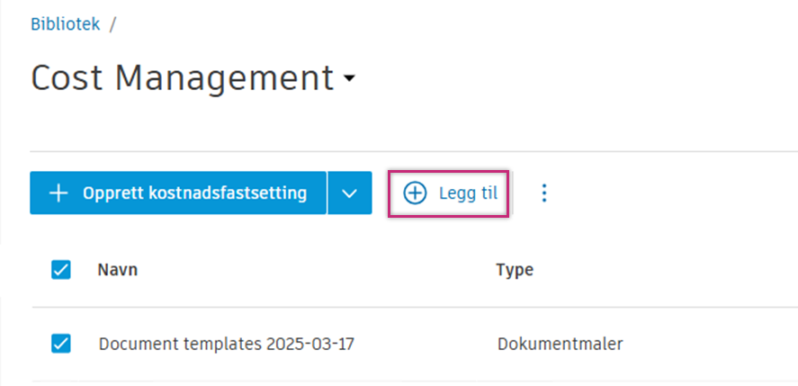

  1. I Account Admin klikker du på Bibliotek i navigasjonsruten til venstre.
  2. Velg Kostandsstyring.
  3. Velg kostnadsfastsettingen du vil legge til i ett eller flere prosjekter.
  4. Klikk på Legg til.
    Legg til i prosjektbibliotek

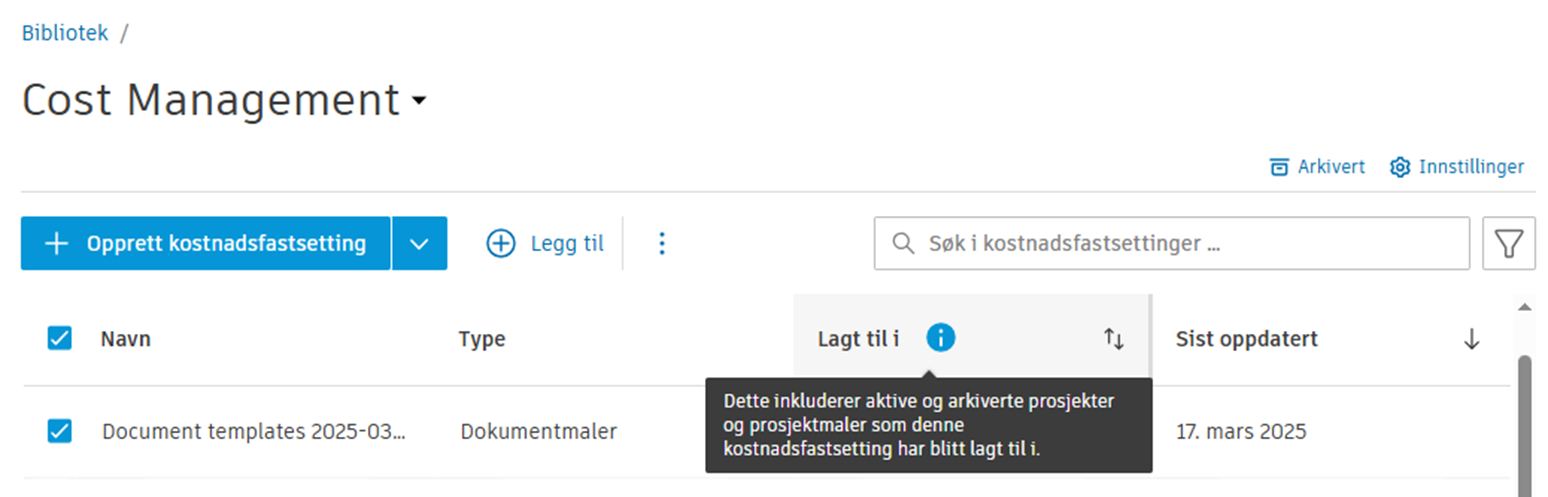

    I innstillingen Legge til kostnader i? dialogboksen klikker du på Legg til for å bekrefte valget. Du mottar et varsel om at kostnadsfastsettingen ble lagt til i de valgte prosjektene. I Kostandsstyring vises et ikon som representerer Bibliotek ved siden av dokumentmaler som deles fra Bibliotek.
  8. Klikk på Ferdig øverst til høyre for å fullføre prosessen.
I Bibliotek-listen viser du antall prosjekter som kostnadsfastsettingen er lagt til i, i kolonnen Lagt til.
Lagt til i

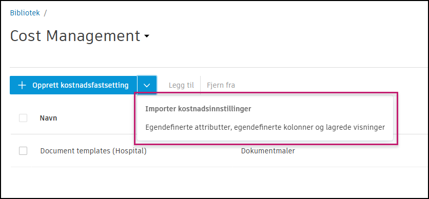

Importer kostnadsinnstillinger fra et annet prosjekt
Følg disse trinnene for å importere kostnadsinnstillinger fra et annet prosjekt:
  1. Naviger til siden Account Admin, og klikk på Bibliotek i navigasjonsfeltet til venstre.
  3. "Klikk på nedoverpilen på knappen Opprett kostnadsfastsetting, og velg Importer kostnadsfastsetting fra rullegardinmenyen."
    Importer’ kostnadsinnstillinger

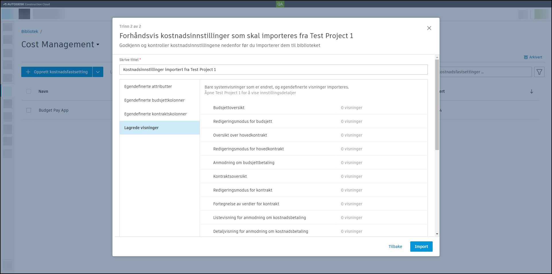

  4. Velg prosjektet du vil importere fra. Kontroller at prosjektet du velger, inneholder kostnadsfastsettingene du vil importere.
  5. Klikk på Neste.
  6. Når du har valgt et prosjekt, kan du forhåndsvise kostnadsfastsettingene. Se gjennom og kontroller kostnaden innstillinger før du importerer dem til biblioteket.
     Kostnadsfastsetting for forhåndsvisning
  7. Klikk på Importer
Du kan deretter legge til disse innstillingene i prosjekter og maler. Lær hvordan du gjør dette i delen Legg til kostnadsfastsettinger i prosjekter på denne siden.

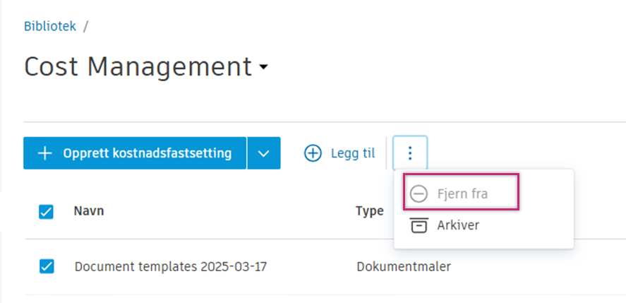

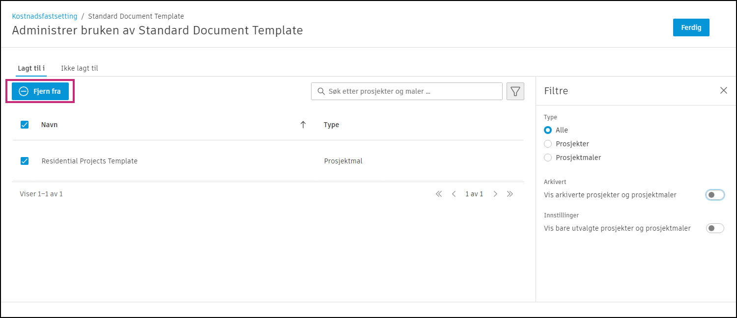

Fjerne kostnadsfastsettinger fra prosjekter
I biblioteket kan du fjerne en kostnadsfastsetting fra flere prosjekter samtidig.
  1. I Kostandsstyring i Bibliotek velger du kostnadsfastsettingen du vil fjerne.
  2. Klikk på Fjern fra.
    Fjern fra
  3. Dette tar deg til siden Administrer bruk og standardinnstillingen til Lagt til i-fanen. Velg prosjektene du vil fjerne kostnadsfastsettingen fra.
  4. Klikk på Fjern fra.
    Kostnad Fjern fra

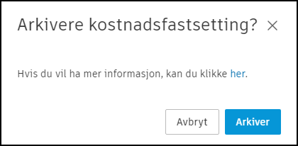

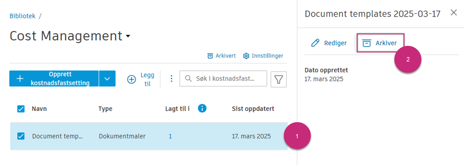

Slik arkiverer du en kostnadsfastsetting i biblioteket:
  1. I Kostandsstyring i Bibliotek velger du kostnadsfastsettingen du vil arkivere.
  2. Klikk på Arkiver.
    Arkiver  kostnadsfastsetting
  3. Velg Arkiver for å bekrefte. Ved å arkivere i biblioteket vil det ikke være tilgjengelig i noen prosjekter det eksisterte i, og du kan ikke legge til eller fjerne det fra prosjekter fra nå av.
    Fjern  kostnadsfastsetting
Merknad: En innstilling for arkivert kostnad vises fremdeles i biblioteket i delen arkivert.

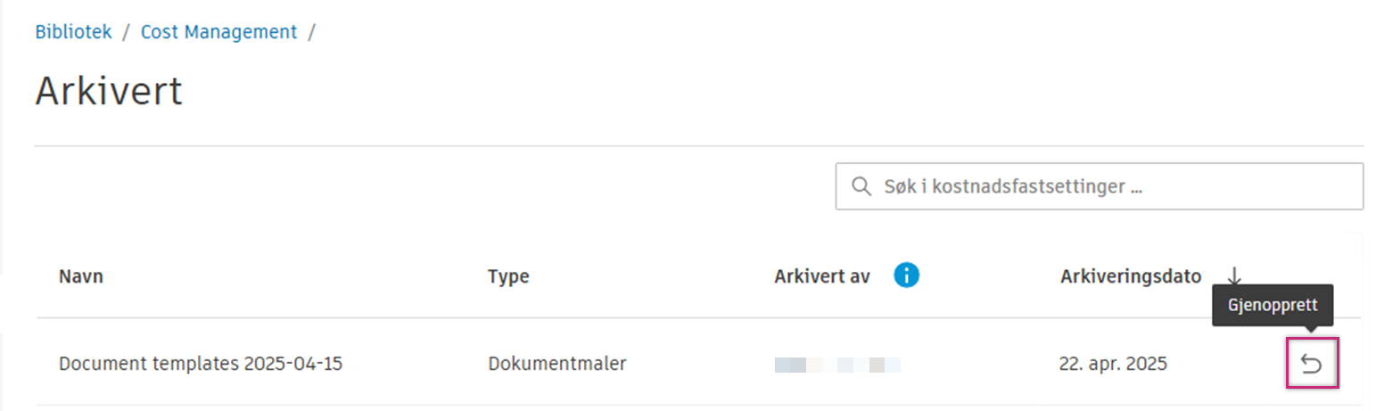

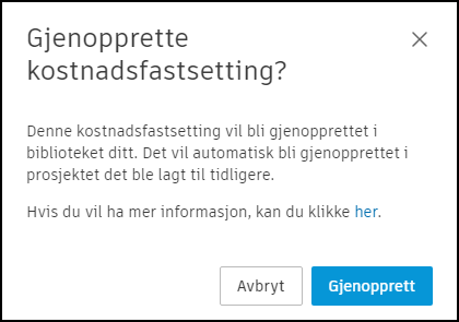

Når en kostnadsfastsetting er arkivert, kan du gjenopprette den. Gjenoppretting vil legge kostnadsfastsettingen tilbake til alle prosjekter som den tidligere var i.
  1. Åpne Kostandsstyring i Bibliotek.
  2. Klikk på arkivert. Siden med alle arkiverte kostnader innstillinger vises.
  3. Finn kostnadsfastsettingen du vil gjenopprette, og klikk på gjenopprettingspilen ved siden av den.
  4. Klikk på Gjenopprett.
    Gjenopprett-knappen
  5. Du vil da se en popup-boks som spør om du vil gjenopprette kostnadsfastsettingen. Klikk Gjenopprett for å bekrefte.
    Gjenopprett  kostnadsfastsetting
