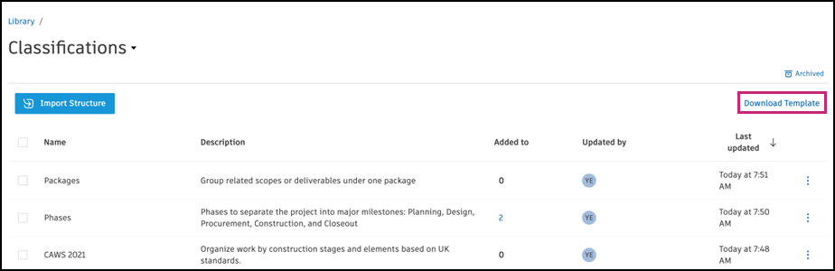

Slik oppretter du en klassifiseringsstruktur i biblioteket:
  1. FraKontoadministrasjon klikker du påBibliotek i navigasjonsfeltet til venstre.
  2. Velg kortetKlassifikasjoner for å åpne siden Bibliotek Klassifikasjoner.
  1. Klikk på Last ned mal for å laste ned XLSX-mal og bruke den til å bygge klassifiseringsstrukturen.
    • Skriv inn kodene, navnene og hierarkiet som teamene dine trenger.
    • Følg instruksjonene og formateringen i malen for å sikre en vellykket import.
  2. Importer den fullførte XLSX-filen tilbake til biblioteket ved å klikke på Importer struktur.
  3. En forhåndsvisningsskjerm vil vise strukturen din. Her kan du justere tittelen og legge til en beskrivelse slik at det er tydelig hvordan og når denne strukturen skal brukes.
  4. Klikk påLagre for å fullføre opprettelsen av klassifiseringen.

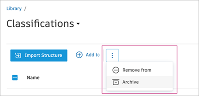

Slik arkiverer du en klassifiseringsstruktur i biblioteket:
  3. Merk av i avmerkingsboksen til venstre for klassifiseringsstrukturen du vil arkivere.
  4. Øverst i klassifiseringslisten klikker du på menyenMer (tre prikker) og velgerArkiver.
  1. I modalen Arkiver klassifiseringsstruktur klikker du påArkiver for å bekrefte.

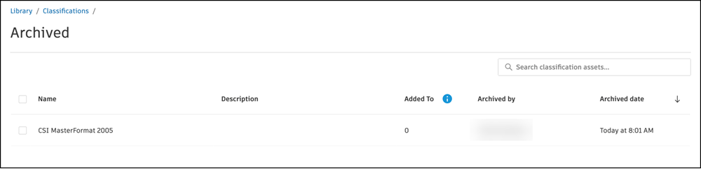

    Den arkiverte klassifiseringsstrukturen vises nå i listen Arkivert. Klikk på koblingen Arkivert øverst til høyre på siden Klassifikasjoner for å vise arkiverte strukturer.

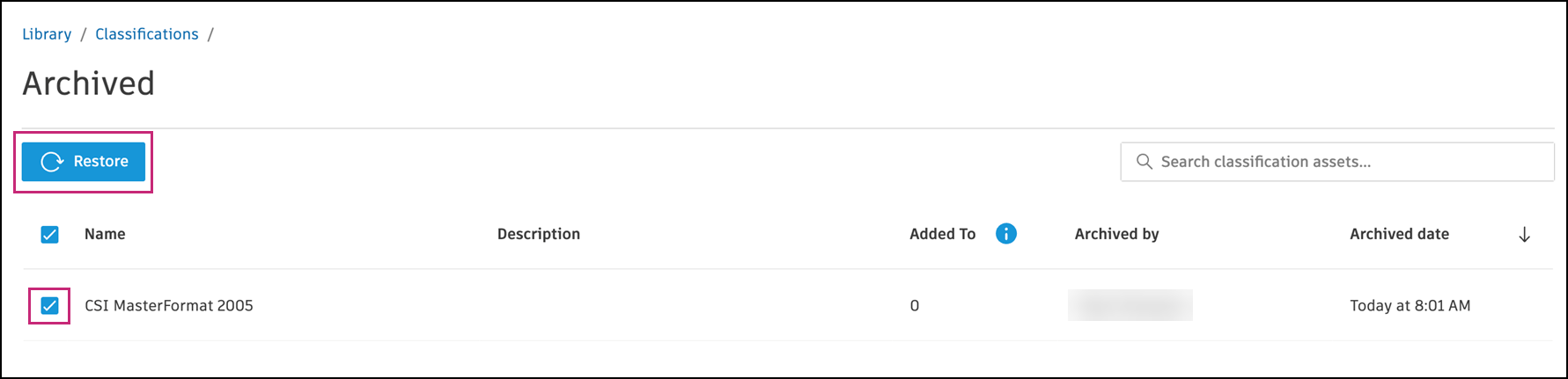

Slik gjenoppretter du en arkivert struktur i biblioteket:
  3. Klikk på koblingenArkivert øverst til høyre på siden Klassifikasjoner for å åpne den arkiverte listen.
  4. Merk av i avmerkingsboksen til venstre for klassifiseringsstrukturen du vil gjenopprette.
  1. Klikk på den blåGjenopprett-knappen øverst til venstre i listen.
  2. Klikk på Gjenopprett i modalen som åpnes for å bekrefte.
    Klassifiseringen flyttes nå ut av den arkiverte listen og tilbake til det aktive biblioteket hvor den kan administreres og brukes på prosjekter.
