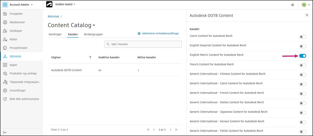

Abonner på kanaler
  1. I Account Admin går du til Content Catalog i biblioteket.
  2. Klikk kategorien Kanaler.
  3. Klikk på Autodesk OOTB Content.
  4. I undermenypanelet ser du en liste over alt tilgjengelig innhold som administratorer kan abonnere på. Klikk for å slå på og abonnere på innhold du er interessert i.
    Slå på kanaler
Du kan se hvor mange kanaler du abonnerer på, i kolonnen Aktive kanaler.
Kanalene du abonnerte på, vises nå i fanen Samlinger.

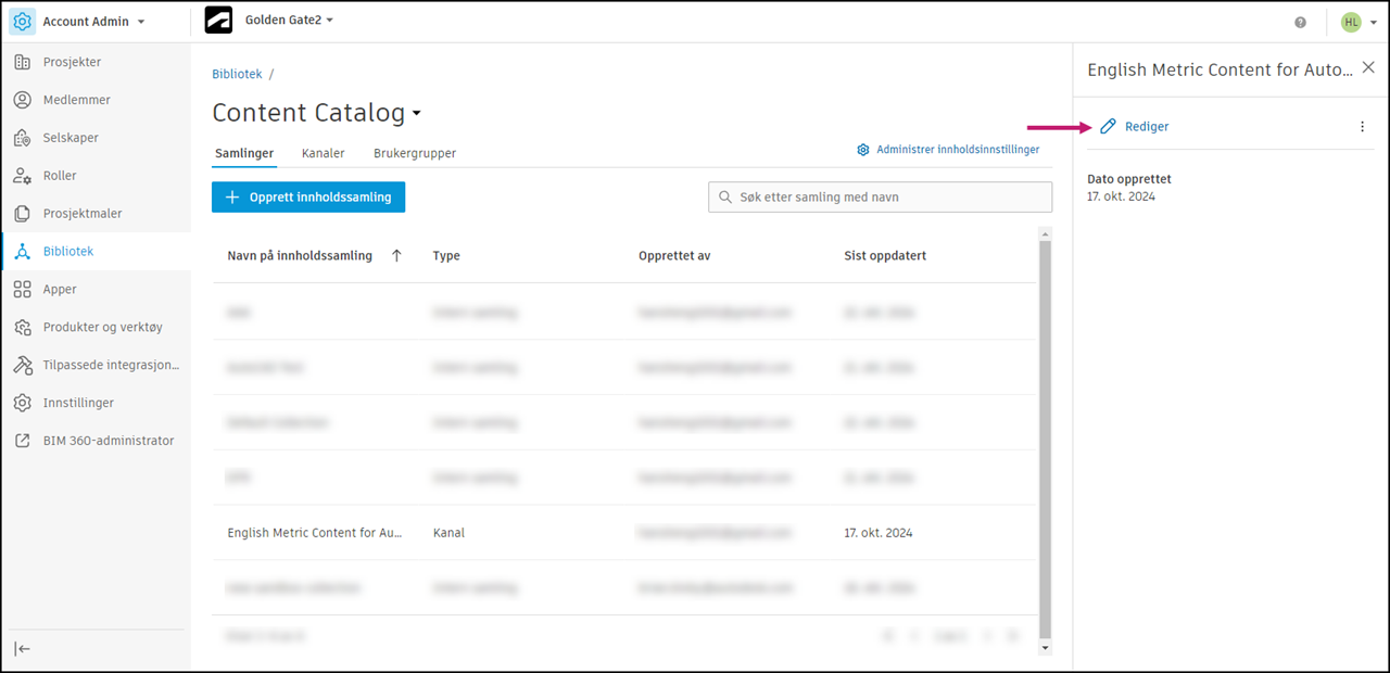

Legge til brukergrupper i kanaler
  1. Klikk en kanal i Samlinger-fanen.
    Tips: Kolonnen Type indikerer om en samling er en Channel du abonnerer på, eller om det er en Intern samling teamet ditt opprettet.
  2. Klikk på Rediger i undermenyen.
    Rediger kanal

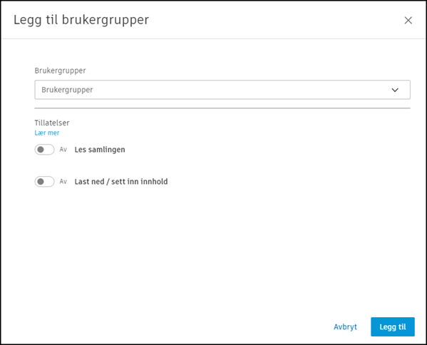

  3. Klikk på Legg til brukergrupper.
  4. Velg brukergrupper fra rullegardinmenyen. Brukergrupper opprettes i Brukergrupper-fanen. Finn ut mer
  5. Slå på tillatelsene for brukergruppene. Finn ut mer om tillatelser.
    Merknad: Les samlingen og Last ned / sett inn innhold er de eneste alternativene som er tilgjengelige for kanaler. Du kan gi teamet ditt tilgang til å gjennomgå innholdet på en kanal for å finne muligheter til å oppdatere ditt eget selskaps standarder eller gjøre kanalinnholdet tilgjengelig for nedlasting av teamet ditt.
  6. Klikk på Legg til.
