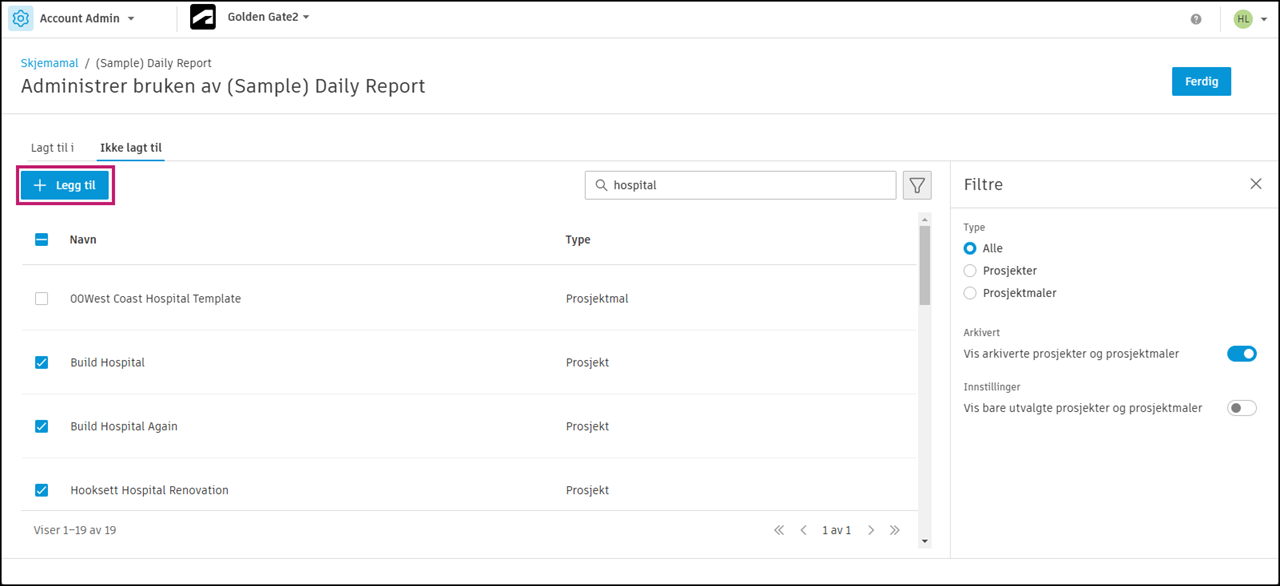

  5. Siden Administrer bruk havner på fanen Ikke lagt til som standard. Det finnes en liste over prosjekter og prosjekt-maler som ikke har skjema-malen. Du kan gjøre følgende:
    • Søk etter prosjekter og maler etter navn, eller bla gjennom listen.
    • Bruk filtre til å vise kun prosjekter eller prosjekt maler. Du kan også klikke på veksleknappen i Innstillinger for å vise kun prosjektene og prosjektmalene du velger.
  6. Velg prosjekter og maler du vil legge til skjemamalen i.
  7. Klikk på Legg til.

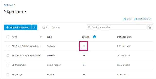

  1. I Account Admin går du til Skjemaer-fanen i Library verktøy.
  2. Klikk på tallet i kolonnen Lagt til i.

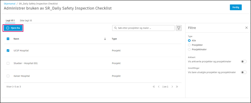

    Velg prosjekter eller maler du vil fjerne skjemamal fra
  3. Velg prosjekter eller maler, og klikk på Fjern fra.

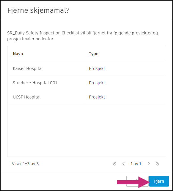

  4. Du ser en bekreftelsesdialogboks. Dialogboksen viser prosjektene eller prosjektmalene du velger. For å bekrefte, klikk på Fjern.
    Bekreftelsesdialog for fjerning av skjemamal

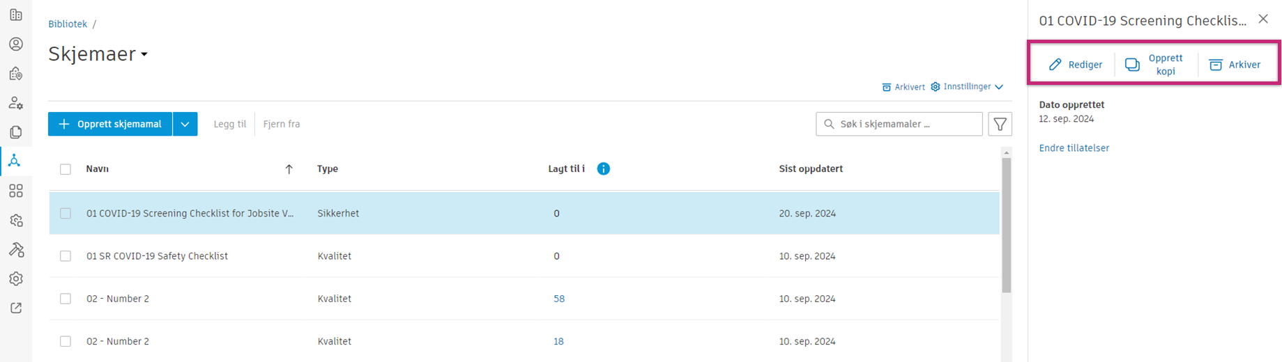

Merknad: Du kan også fjerne en prosjekt eller prosjekt mal ved å klikke på skjemaet mal. I panelet som vises, klikker du på Mer-menyen Mer-menyen for å Fjern fra eller Arkiver. Hvis skjemaet mal ikke har noen prosjekter eller prosjekt maler, ser du bare alternativet Fjern fra. Handlingen Arkiver er ikke tilgjengelig.
Flere menyalternativer
