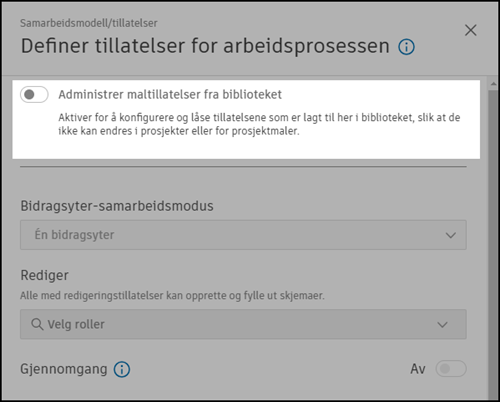

  6. (Valgfritt) Klikk veksleknappen for å administrere tillatelsene for en skjemamal fra biblioteket. Denne funksjonen lar deg sett tillatelser etter rolle. Når disse tillatelsene er i prosjekter, kan de ikke fjernes av prosjektteam. Så ved å legge til tillatelser her kan det bidra til å standardisere mer av prosjektet ditt for å oppfylle organisasjonens krav. Lær mer
    Hvis du ikke vil sett tillatelser i biblioteket, klikker du på Lagre for å fullføre.
    Administrer tillatelser i biblioteket
  7. I dialogboksen klikker du på Aktiver.
  8. Velg samarbeidsmodus for bidragsyter, redaktører, kontrollører, seere og ledere.
  9. Klikk på Lagre.

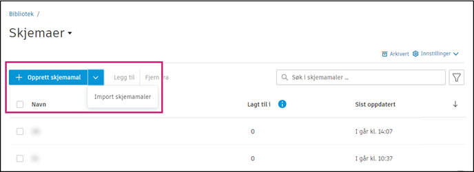

  1. Klikk pilen ved siden av Opprett skjema mal og velg Importer skjemamaler.
