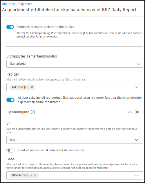

Du kan sett tillatelser når du oppretter en skjemamal i biblioteket, eller endre dem senere. Se Opprette og importere skjemamaler i biblioteket og Redigere skjemamaler i biblioteket hvis du vil ha mer informasjon.
I en skjemamal i biblioteket kan du:
Viktig:

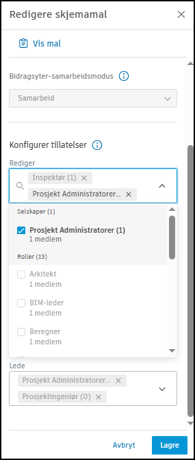

Når skjemamalen er i prosjekter eller maler, kan ikke prosjektgrupper fjerne de rollebaserte tillatelsene som er sett fra biblioteket, slik at standardene dine opprettholdes.
Team kan imidlertid legge til flere tillatelser etter selskap eller medlem. Slik at prosjekt team kan gi individuelle personer eller unike selskaper tillatelser for hvert prosjekt.

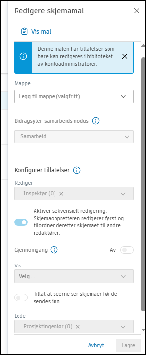

Bibliotek Støttes i biblioteket Støttes i biblioteket Støttes ikke i biblioteket Støttes ikke i biblioteket Skjermbilde av tillatelser på biblioteknivå
Prosjektmal Støttes ikke i mal Støttes ikke i mal Støttes ikke i mal Støttes ikke i mal Skjermbilde av tillatelser for prosjekt mal nivå
Prosjekt Støttes ikke i prosjektet Støttes ikke i prosjektet Støttes ikke i prosjektet Støttet i prosjektet Skjermbilde av tillatelser for mal for prosjektskjema
