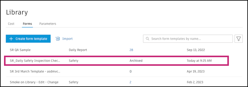

Arkivere og gjenopprette skjemamaler i biblioteket
  1. I Bibliotek klikker du skjemaet mal du vil arkivere, fra Skjemaer-fanen.
  2. I panelet klikker du på Mer-menyen Mer-menyen. og klikk på Arkiver fra listen.
    Flere menyalternativer
  3. Klikk på Arkiver i dialogboksen.
  4. Skjemaet vises mal fremdeles i kolonnen Lagt til i, men er oppført som Arkivert. Når du arkiverer en mal, arkiveres den også i alle prosjekter der den finnes.
    Arkivert status

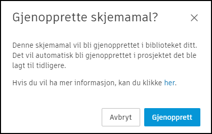

  5. Du kan gjenopprette arkiverte skjemamaler. Hvis du vil gjenopprette, klikker du på et skjema mal og klikker på Gjenopprett i panelet.
  6. Klikk på Gjenopprett. Denne skjemamalen legges tilbake til alle prosjekter den var i.
    Gjenopprett skjemamal
