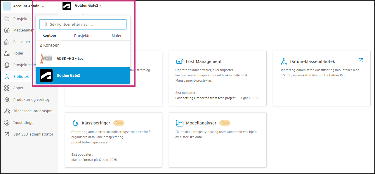

Parametre for tjenesten er organisert under en Autodesk Construction Cloud-konto. Øverst til venstre på siden klikker du på kontonavnet og en rullegardinmeny vil vise alle kontoene du har tilgang til.
Rullegardinmeny for parameterkonto

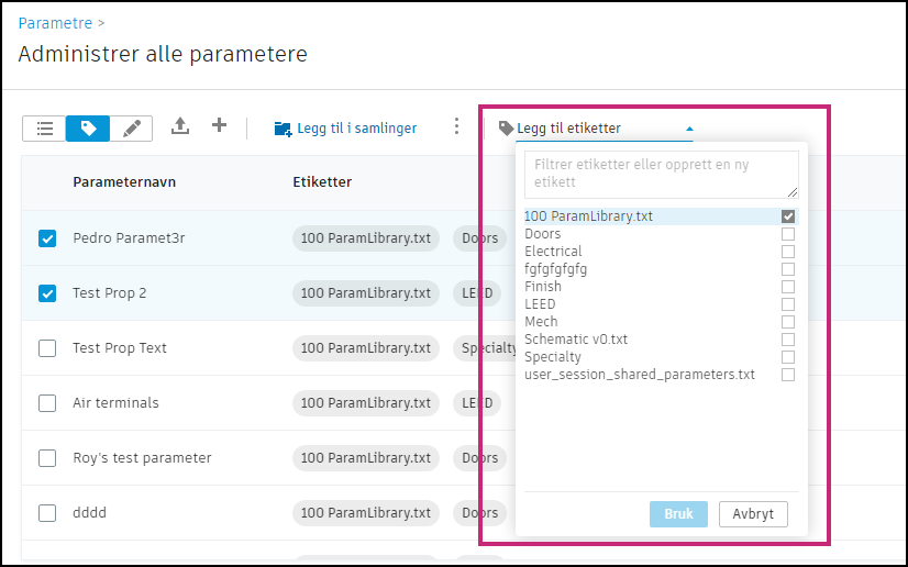

    • Listevisning Listevisningsikon: Standardvisning der du kan velge parametere som skal redigeres. Bruk tannhjulikonet helt til høyre for å redigere kolonnene som vises i denne visningen.
    • Etikettvisning Ikon for etikettvisning: I etikettvisning kan du organisere parameterne dine ved å legge ved etiketter til dem.
      Du kan godkjenne etikettene som er tilordnet parameteren, og fjerne unødvendige.
      1. Velg én eller flere parametre i tabellen.
      2. Deretter bruker du Legg til etiketter-undermenyen til å feste eller koble fra etiketter på de valgte parameterne.
        Grensesnitt for parametermerking
      3. Skriv i tekstboksen for å søke etter etiketter eller opprette etiketter. Hvis du vil opprette en ny etikett, klikker du på boksen ved siden av etiketten. Den gjelder for den valgte parameteren og blir tilgjengelig for andre parametere.
      4. Velg X på slutten av etikettnavnet for å fjerne det fra den parametren.
    • Rediger visning Rediger visning-ikon: Bruk Rediger visning til å redigere hvert parameters kategori, type/forekomst og egenskapspalettgruppe. Du kan velge flere parametere for å gjøre flere endringer samtidig.
    Når du har redigert de valgte parameterne, klikker du på Bruk for å utføre endringene, eller klikk på Forkast for å avbryte endringene.
