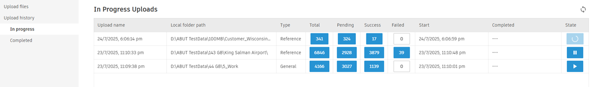

Når du har begynt å laste opp filer med eller uten referanser, vises detaljene for opplastingen i fanen Pågår. Når en opplasting er fullført, vises detaljene i fanen Fullført.
Siden Pågår opplastinger på fanen Pågår viser en rad for hver aktive opplastingsøkt.
Følgende kolonner er inkludert:
| Kolonne | Beskrivelse |
| Navn på opplasting | Navnet som er tilordnet opplastingen av brukeren. Hvis ingen navn er oppgitt, vises datoen og klokkeslettet da opplastingen startet. |
| Bane til lokal mappe | Den lokale mappebanen valgt av brukeren for opplasting. |
| Total | Totalt antall filer i den valgte mappen som er beregnet for opplasting. |
| Ventende | Antall filer som ennå ikke er lastet opp. Denne verdien oppdateres i sanntid etter hvert som opplastingen skrider frem. |
| Fullført | Antall filer som ble lastet opp. Denne verdien oppdateres i sanntid. |
| Mislyktes | Antall filer som ikke ble lastet opp. Denne verdien oppdateres i sanntid. |
| Start | Datoen og klokkeslettet da opplastingen startet. |
| Fullført | Datoen og klokkeslettet da opplastingen ble fullført. Dette vil forbli tomt i tabellen Pågår. |
| Tilstand | Inneholder en knapp for å stanse opplastingen midlertidig eller gjenoppta den. Varigheten av pause/gjenoppta-prosessen avhenger av antall filer. Mens handlingen pågår, snurrer et rulleikon på knappen for å indikere den pågående operasjonen. |
Du kan klikke på en singel som pågår for å se detaljene for den spesifikke opplastingsøkten.

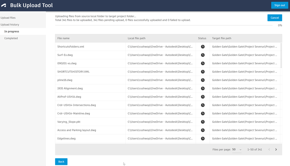

Den innledende teksten viser:
Totalt antall filer som skal lastes opp til prosjekt-mappen i Forma Data Management
Antall filer som venter på opplasting
Antall filer som er lastet opp
Tabellen viser:
| Nei. av referanser | Antall filer referert til av den gjeldende filen. Denne kolonnen er bare synlig når opplastingsalternativet Filer med referanse er valgt. |
| Filnavn | Navnet på filen som lastes opp. |
| Bane til lokal mappe | Filens plassering i systemet. |
| Status | Viser gjeldende status for filopplastingen (vellykket, mislykket, venter), representert med ikoner. |
| Målmappe | Den Autodesk Forma skybanen der filen skal lastes opp. |
Over tabellen vises en fremdriftslinje i sanntid som viser gjeldende status for opplastingen sammen med estimert gjenværende tid.
Klikk på Avbryt for å avbryte en pågående opplasting. Kansellerte opplastinger flyttes til fanen Fullført.
Opplastingsoppføringen er merket med et kryssikon ✖ () i kolonneknappen Stat for å vise at opplastingen ble avbrutt. På kanselleringstidspunktet flyttes eventuelle gjenværende filer som ikke er lastet opp, til tilstanden Mislykket, og vises under kolonnen Mislykket i delen Fullførte opplastinger.
