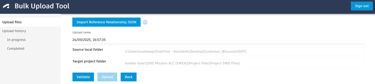

  1. Åpne Masseopplastingsverktøyet.
  2. Klikk på Filer med referanser.
  3. Klikk på Importer referanserelasjon JSON.
  4. Naviger til plasseringen der du lagret den eksporterte JSON-filen.
  5. Velg JSON-filen.
  6. Klikk på Åpne.
    Banene Lokal kildemappe og Mål prosjekt mappe fylles ut fra JSON-filen.
  7. Rediger opplastingsnavnet etter behov.
  8. Klikk på Valider.
    Valideringsprosessen kontrollerer at mappene og filene i JSON-filen overholder begrensningene i Forma Data Management. Se hjelpeemnet Filtyper og begrensninger for mer informasjon om begrensninger.

  9. Når du ser Valideringen er fullført, klikker du på Last opp.
    Verktøyet vil forberede og opprette opplastingen. Dette inkluderer å gjøre opplastingen klar, koble filer og lagre informasjonen i databasen.
    Når dette er fullført, ser du dialogboksen Opplasting opprettet.
  10. Klikk på OK.
    Filene vil gå gjennom forhåndsbehandling og deretter flyttes til fanen Pågår. Se Detaljer om pågående og fullførte opplastinger for mer informasjon om fremdriften for opplastingen.
