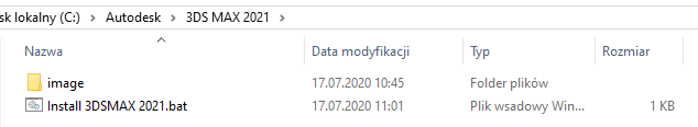

  10. Aby określić położenie zawartości, przejdź do folderu sieciowego zawierającego obraz administracyjny i plik wsadowy (na przykład install.bat).
  11. Aby znaleźć program instalacyjny, przejdź do pliku wsadowego.
    Wskazówka: Wpisz *.*, aby wyświetlić listę wszystkich plików, lub wpisz nazwę pliku.

    • Command line (Wiersz polecenia). Dodaj plik install<Nazwaobrazustanowiska>.bat z obrazu administracyjnego. Poniższy przykład dotyczy programu 3ds Max 2021:
