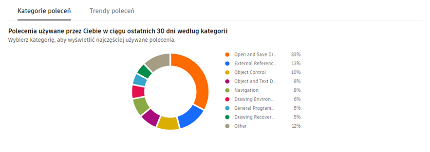

Kategorie poleceń
Wykres przedstawia wykorzystanie poleceń według kategorii w ciągu ostatnich 30 dni. Kliknij segment na wykresie, aby wyświetlić najpopularniejsze polecenia w określonej kategorii.
Drzewo umiejętności w programie AutoCAD: obraz kategorii poleceń

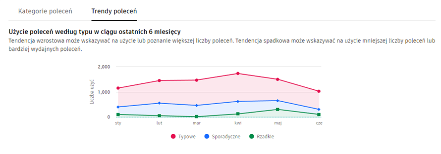

Trendy poleceń
Wykres przedstawia trend wykorzystania poleceń w ciągu ostatnich 6 miesięcy. Jest on podzielony na typowe, sporadyczne i rzadkie typy. Oś Y wykresu zawiera całkowitą liczbę używanych poleceń, a nie niepowtarzalne polecenia. Jeśli polecenie LINIA było używane 100 razy, liczba na tym wykresie to 100.
Trend wzrostowy może wskazywać na użycie lub poznawanie większej liczby poleceń. Trend spadkowy może wskazywać na użycie mniejszej liczby poleceń lub korzystanie z bardziej wydajnych poleceń.
Drzewo umiejętności w programie AutoCAD: obraz trendów poleceń
Typowe, sporadyczne i rzadkie

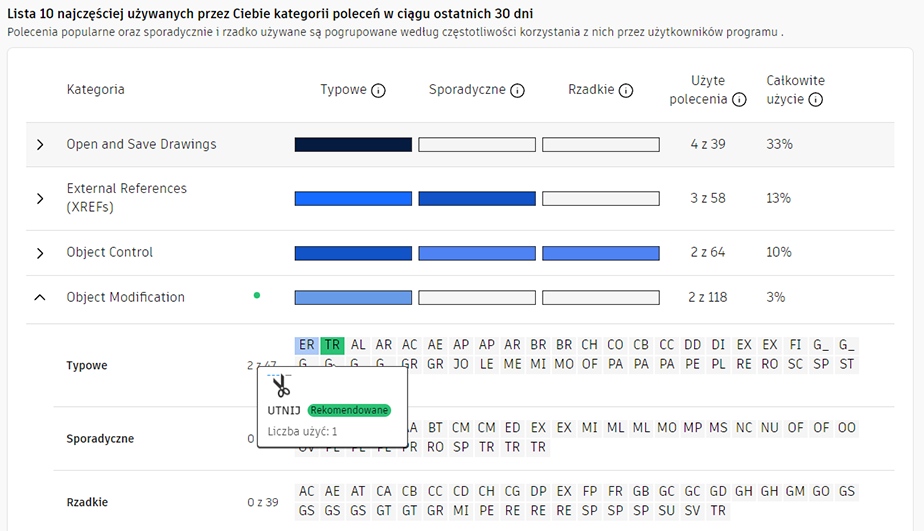

Najpopularniejsze kategorie
Tabela przedstawia szczegółowe informacje na temat 10 najpopularniejszych kategorii poleceń w ciągu ostatnich 30 dni, częstotliwości użycia według typu, wykorzystywanych poleceń oraz ich całkowitego użycia.
Kliknij wiersz, aby wyświetlić dodatkowe informacje na temat poleceń w danej kategorii. Polecenia są wyświetlane według typów wraz z liczbą używanych poleceń. Każde polecenie jest reprezentowane przez pole. Kolor pola oznacza częstotliwość użycia. Kolor ciemnoniebieski oznacza częstsze używanie, a jasnoniebieski wskazuje na rzadsze użycie. Kolor szary oznacza nieużywane polecenia.
Niektórzy użytkownicy mogą zobaczyć polecenia w kategoriach oznaczonych zieloną kropką. Są to spersonalizowane zalecenia uznane za przydatne przez podobnych użytkowników.
Drzewo umiejętności w programie AutoCAD: obraz najpopularniejszych kategorii
