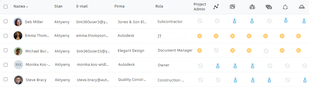

  3. Kliknij kartę Members (Członkowie).
  4. W przypadku istniejącego członka należy nadać uprawnienia administracyjne, klikając w kolumnie Project Admin obok nazwy istniejącego członka. Przyznanie uprawnień administracyjnych do projektu powoduje automatyczne ustawienie osoby jako administratora dla każdego modułu nowej generacji, do którego mają dostęp.
