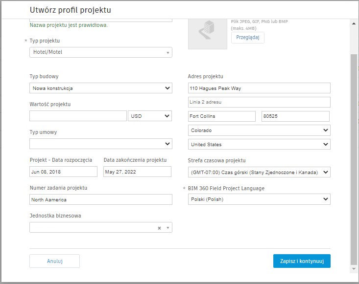

Utwórz projekt
  1. W module Account Admin kliknij kartę Projekty.
  2. Kliknij przycisk Dodaj.
  3. W oknie dialogowym Utwórz profil projektu określ nazwę projektu i wprowadź informacje o projekcie. Wymagane pola są oznaczone gwiazdką. Niektóre pola, takie jak daty początkowe i końcowe, są używane do raportowania firmy i analizy, aby zapewnić wszystkim członkom zespołu dostęp do spójnych informacji projektowych w różnych procesach roboczych.
  4. Wybierz język z listy rozwijanej BIM 360 Field Project Language.
  5. Kliknij przycisk Zapisz i kontynuuj, aby utworzyć projekt i wyświetlić stronę usług projektowych.

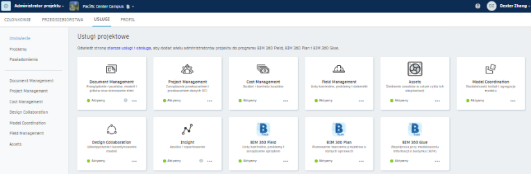

Aktywowanie usługi
  1. Na liście usług projektu kliknij przycisk Aktywuj dla usługi, którą chcesz dodać do projektu.
    W przypadku pierwszego aktywowania usług w projekcie dostępna jest opcja zastosowania szablonu projektu. Szablon projektu umożliwia użycie ustawień z istniejącego projektu jako szablonu dla nowego projektu. Aby to wykonać:
    a. Włącz przycisk opcji Zastosuj szablon projektu.
    b. Wybierz projekt, który ma być użyty jako szablon.
    Jeśli nie chcesz używać szablonu projektu:
    c. Włącz przycisk opcji Nie stosuj szablonu projektu.
  2. Kliknij Włącz.
W obu przypadkach użytkownik zostanie dodany jako pierwszy administrator projektu podczas pierwszego aktywowania usługi w projekcie. Aby to się powiodło, użytkownik musi być członkiem projektu. Później można dodać więcej administratorów projektu.
Po aktywowaniu co najmniej jednej usługi można kliknąć przycisk Aktywuj z listy usług projektu, aby aktywować inne usługi.
Uwaga: Jeśli aktywujesz usługę, która jest zależna od innej usługi, ta usługa zależna również zostanie aktywowana. Na przykład, jeśli użytkownik spróbuje aktywować funkcję Model Coordination przed rozpoczęciem Document Management, zostanie również uaktywnione Document Management.
